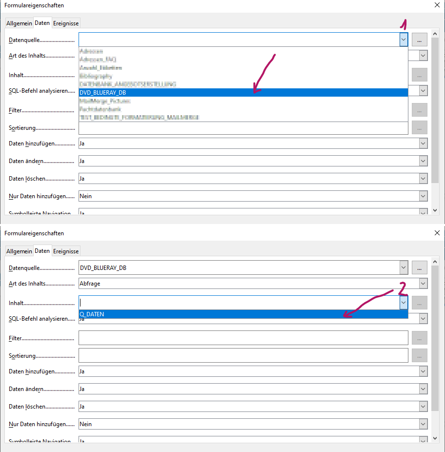

Hallo Freischreiber,
ich bin zwar nicht Robert, denke aber dir trotzdem helfen zu können.
Nach der Datenquelle muss auch noch der Inhalt eingetragen werden, siehe Bild:
Re: Formular extern machen funktioniert nicht
Verfasst: Di 23. Jan 2024, 17:35
von Freischreiber
Hallo R!
Ja, das hat gefehlt, vielen Dank.

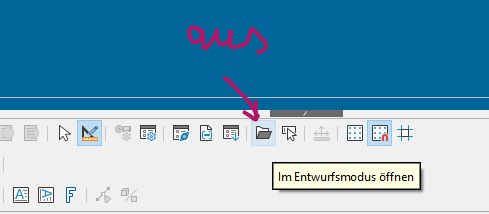

Aber nicht nur das: offenbar muß ich jedesmal nach Formularstart erstmal den Entwurfsmodus ausschalten, sonst wird nämlich auch nichts angezeigt. Und die Performance ist noch trauriger als im Base-eigenen Formular... ok, war ein Versuch. :(
Verfasst: Di 23. Jan 2024, 18:52
von F3K Total
F3K Total hat geschrieben: ↑
Di 23. Jan 2024, 17:17
Nein! Das ist eine Einstellungssache. Meine externen Fomulare starten normal und laden sofort nach dem Öffnen Daten.
Bei der Performance stelle ich keinen Unterschied fest, ausser, dass ich weniger klicken muss, weil ich die .odb nicht öffnen muss.
Ich kann externe Formulare empfehlen.
Ein weiterer Vorteil: Man kann ohne Makro von einem Formular zum anderen springen, per Schaltfläche, Aktion Dokument/Website öffnen.
Verfasst: Mi 24. Jan 2024, 09:42
von Freischreiber
Hallo R,
aber was läuft bei mir dann schief? Ich starte das Formular, muß jedesmal den Entwurfsmodus ausschalten, dann kommen irgendwann die Daten, und beim Schließen werde ich aufgefordert zu speichern. Was ich tue.
Beim nächsten Mal wieder: Entwurfsmodus eingeschaltet.
Freischreiber
Verfasst: Mi 24. Jan 2024, 11:04
von F3K Total
AUSSCHALTEN:
Verfasst: Mi 24. Jan 2024, 16:28
von Freischreiber
AUSSCHALTEN:
:!: Das funktioniert tatsächlich. Danke. Und ich vermute, dieses Knöpfchen hat keine Entsprechung im Menüsystem?
