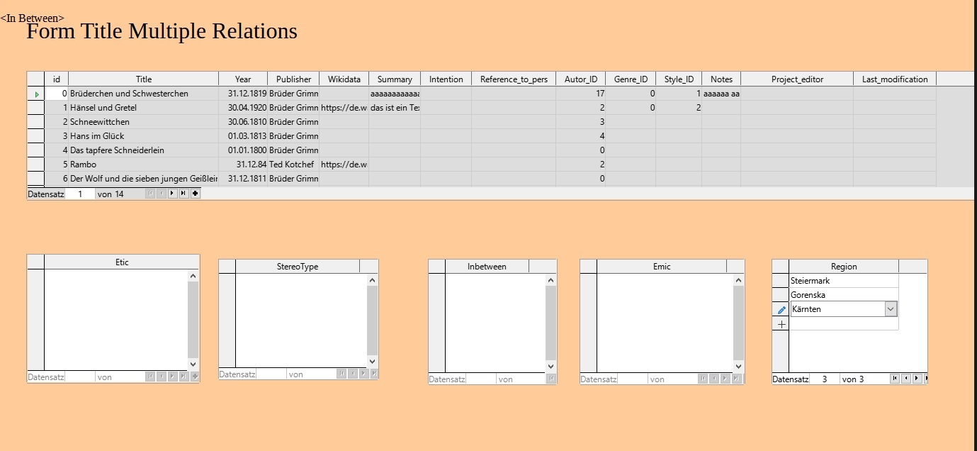

Der Fehler taucht bei vier unterformularen auf. Das fünfte UNrterformular funktioniert. Siehe Anlagebild.
Alle 5 Unterformulare beziehen sich auf 5 Thesaurustabellen und 5 Tabellen die die M:n-Beziehung zur Haupttabelle darstellen

Der Fehler tritt auf, wenn man das Formular "FRM_TITLE_muliple_Relations" öffnet und auf Etic etc klickt. ODB konnte ich nicht direkt hochladen, deshalb eine zip-Datei der Datenbank

Ich habe das durchgetestet. Lediglich bei der Tabelle "Emic" konnte ich einen Fehler feststellen. Da ließ sich kein neuer Datensatz erstellen, weil die Formulare falsch verknüpft waren. Da war mit der "id" von Tabelle "TITEL" nicht das Feld "tit_id" aus der Tabelle "EMI_TIT" sondern das Feld "emic_id" verbunden.
Nur: Das gibt nie den Fehler, den Du im ersten Post nennst. Da wird hingegen ziemlich genau auf das Feld hingewiesen, das nicht leer sein darf - natürlich in Englisch.
