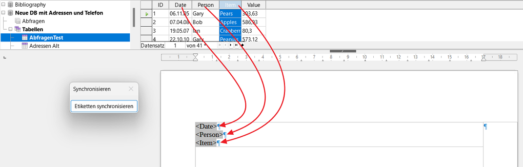

  • Öffne Ansicht → Datenquellen (Strg+Umschalt+F4) und suche die entsprechende Datenquelle.
  • Per Drag-and-drop kannst du die Datenbankfelder in die Etiketten ziehen.
2024-06-25 08 10 59.png (73.81 KiB) 4266 mal betrachtet
  • Hinter dem letzten Datenbankfeld im Master Etikett fügst du noch den Feldbefehl: Nächster Datensatz (Einfügen → Feldbefehl ►weitere Feldbefehle (Strg+F2) >> Register: Datenbank > Nächster Datensatz) ein.
Dann Synchronisierst du das ganze und druckst es aus.

Ich gehe mal davon aus das Du den Feldbefehl nächster Datensatz meinst.
Es kommt Dir evtl. nur so vor das nichts passiert, es ist auch kaum sichtbar, was da eingefügt wird.
Lass Dir die Feldnamen mal anzeigen (Ansicht → Feldnamen) dann siehst Du, was eingefügt wurde.
