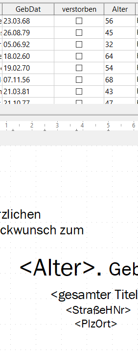

Doch am Anfang wird der Parameter abgefragt und nach der Eingabe passt auch alles, in meiner Abfrage-Tabelle wird das Alter auch richtig hineingespeichert. Wenn ich diesen Datensatz dann einfügen will und ich führe das Seriendruck Dokument aus wird alles richtig ausgefüllt außer das Alter. Anbei befindet sich ein Screenshot wie das aussieht.

Wie war das? Werden nicht nur Texte gut eingefügt? Muß ich bei Gelegenheit mal hinterfragen. Jedenfalls scheinen deine Bilddokus für das Alter eine Zahl (!) zu haben. Da könnte man ja auch noch experimentieren und die Zahl in eine "Textzahl" umwandeln.
Übrigens hast du den Link in der Briefvorlage mal geprüft (durch Doppelklick)?

Pit Zyclade hat geschrieben: ↑Mi 3. Jul 2024, 12:56Wie war das? Werden nicht nur Texte gut eingefügt? Muß ich bei Gelegenheit mal hinterfragen. Jedenfalls scheinen deine Bilddokus für das Alter eine Zahl (!) zu haben. Da könnte man ja auch noch experimentieren und die Zahl in eine "Textzahl" umwandeln.
CASE WHEN MONTH( "Personal_FGG6"."GebDat" ) > MONTH( CAST( :Eingabejahr || '-12-31' AS DATE ) ) OR ( MONTH( "Personal_FGG6"."GebDat" ) = MONTH( CAST( :Eingabejahr || '-12-31' AS DATE ) ) AND DAY( "Personal_FGG6"."GebDat" ) > DAY( CAST( :Eingabejahr || '-12-31' AS DATE ) ) ) THEN :Eingabejahr - YEAR( "Personal_FGG6"."GebDat" ) - 1 ELSE :Eingabejahr - YEAR( "Personal_FGG6"."GebDat" ) END AS "Alter"
So habe ich diesen Fall in SQL gelöst, ich weiß - ziemlich kompliziert, aber es ging nur so. Mit dieser SQL-Abfrage wird praktisch das Alter dann abgespeichert, aber auf dieses kann ich eben dann nicht zugreifen.
Wenn ich Doppelklick auf mein <Alter> Feld mache, passiert nichts. Oder wie meinst du das genau? Wie kann ich das Feld bearbeiten. -> das Alter Feld wird in keiner Tabelle gespeichert, sondern nur in einer Abfrage.Pit Zyclade hat geschrieben: ↑Mi 3. Jul 2024, 12:56Übrigens hast du den Link in der Briefvorlage mal geprüft (durch Doppelklick)?
