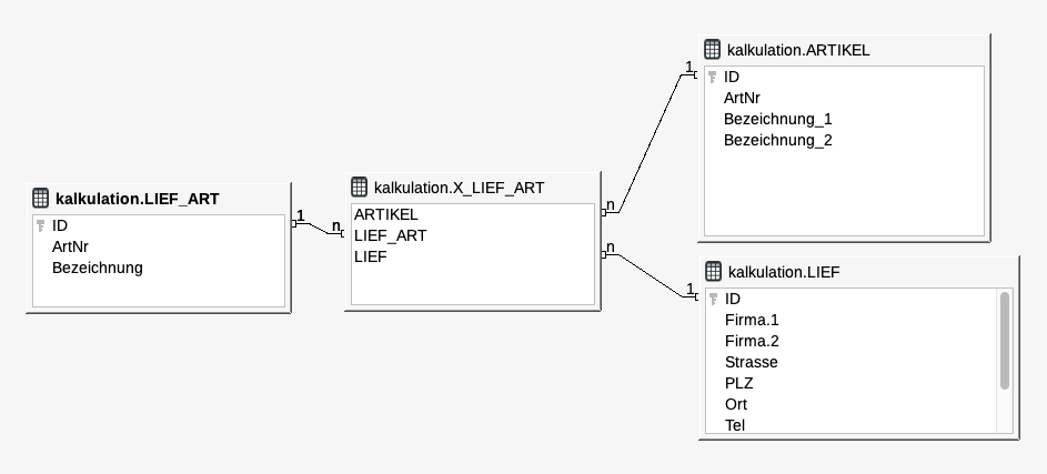

Ich habe hier drei Tabellen, die über eine vierte Tabelle X_LIEF_ART verknüpft sind:
Bildschirmfoto 2024-08-05 um 11.25.40.png (34.66 KiB) 2087 mal betrachtet
Jetzt möchte ich ein Formular erstellen, in dem LIEF ausgewählt werden kann, und dann ein ARTIKEL und ein LIEF_ART bearbeitet oder eingefügt werden kann.
Der Assistent bringt mich nicht weiter, lässt er doch nur EIN Unterformular zu. Hat jmd eine Idee zu dieser Problemstellung?

Der Assistent endet bei einem Unterformular. Da musst Du schon an die Handarbeit gehen. Lade Dir das Base-Handbuch herunter. Das Kapitel "Formulare", speziell "Hauptformular und Unterformular", erklärt das im Detail.
