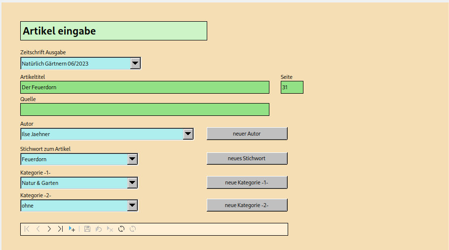

In der Haupttabelle wähle ich den Autor über ein Listenfeld welches mir die Autoren bereitstellt aus.
Soweit so gut. Fehlt nun ein Autor kann ich mit einem Button in das Formular zur Autoreneingabe springen. Komme ich von dort zurück, ist der neue Autor noch nicht in der Auswahl enthalten.

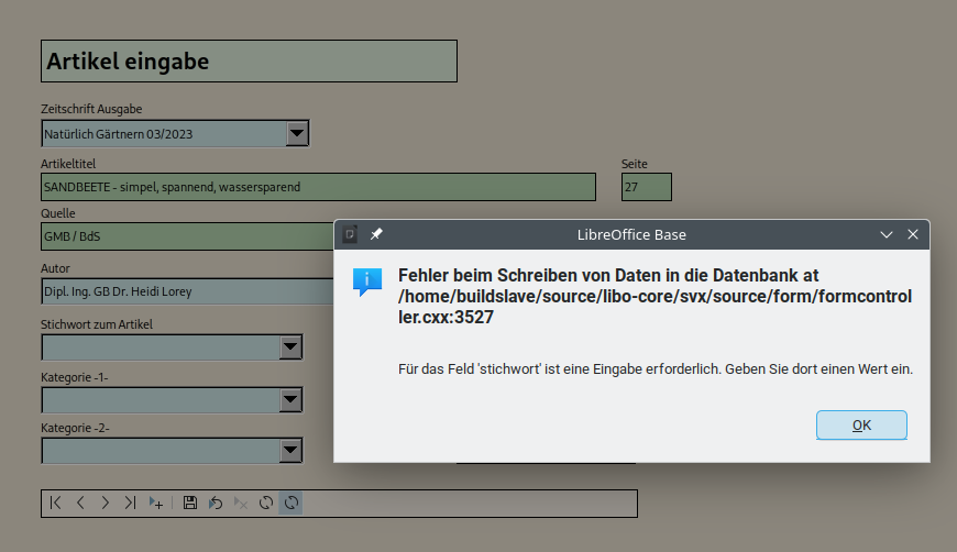

Du hast in der Navigationsleiste 2 verschiedene Befehle zum Aktualisieren. Einer heißt "Aktualisieren" und meint das gesamte Formular, ein weiterer heißt "Steuerelement aktualisieren" und mein das aktuell ausgewählte Listenfeld. Bei Deinem Screenshot sehen die merkwürdigerweise gleich aus. Das inaktive Feld ist wohl das für das Steuerelement. Klicke also in das Listenfeld "Autor". Dann wird das inaktive Element aktiv und Du kannst den Inhalt für das Steuerelement neu einlesen.

Das Bild zeigt die Situation nach der Eingabe eines neuen Autors und der Rückkehr ins Eingabeformular und dem drücken des rechten Kreisels.
Der neue Autor ist nicht da. Es wurde ein beliebiger anderer eingetragen.

Ich habe das hier gerade einmal getestet: Wenn ich bei einem neuen Datensatz in ein Listenfeld gehe und das aktualisieren lasse wird keine Speicherung ausgelöst, wie das Dein Screenshot anzeigt. Ich habe da mehrere Felder in dem Formular, die einen Eintrag erfordern.

Ich habe das auf die Schnelle gestartet. Ich kann bei einem neuen Datensatz jedes Listenfeld in Formular 001_Artikel aktualisieren.
Dann habe ich einmal ein bisschen probiert: Wenn ich bereits angefangen habe, Daten in das Formular ein zu geben, dann kommt eine entsprechende Meldung wegen fehlender Eingaben, in diesem Fall im Feld "Autor". Ich würde das als Bug melden - aber anhand eines einfacheren Beispiels ohne Makros, so dass gleich nachvollzogen werden kann: Bei Eingabe von Werten an anderer Stelle und dem versuchten "Refresh" wird doie Speicherung ausgelöst.
