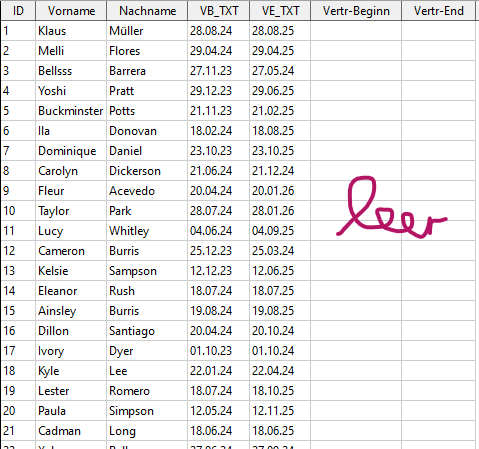

In der Datei findet man eine Tabelle T_DATA, in dieser befinden sich zwei VARCHAR Datumsspalten und zwei DATE Datumsspalten, diese sind noch leer:
Wenn man nun über Menü Extras/SQL... folgenden SQL-Code einmalig ausführt

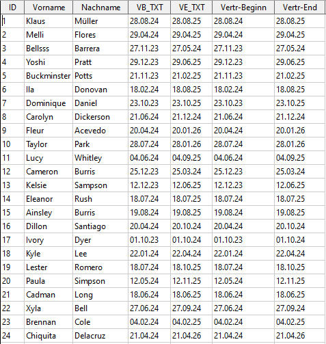

werden die Datumsspalten ordentlich gefüllt, das Ergebnis sieht so aus:
