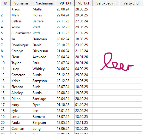

In der Datei findet man eine Tabelle T_DATA, in dieser befinden sich zwei VARCHAR Datumsspalten und zwei DATE Datumsspalten, diese sind noch leer:
Wenn man nun über Menü Extras/SQL... folgenden SQL-Code einmalig ausführt
UPDATE "T_DATA" SET "Vertr-Beginn" = CAST('20'||RIGHT("VB_TXT",2)||'-'||SUBSTR("VB_TXT",4,2)||'-'||LEFT("VB_TXT",2) as DATE) ;

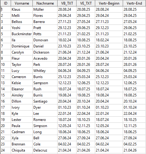

UPDATE "T_DATA" SET "Vertr-End" = CAST('20'||RIGHT("VE_TXT",2)||'-'||SUBSTR("VE_TXT",4,2)||'-'||LEFT("VE_TXT",2) as DATE);
werden die Datumsspalten ordentlich gefüllt, das Ergebnis sieht so aus:
