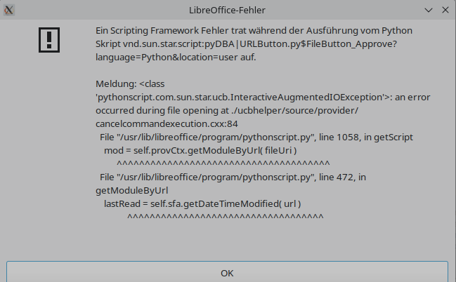

Der Button nennt sich "Button_File" und trägt den Titel "Pflanzeninfo" Die zugeordnete Aktion ist "Dokument/Website öffnen" und darunter ist eine URL eingetragen, die der Button da auch öffnet, obwoh er eigentlich den ausgelesenen Pfad aus "Textfeld1" verwerten sollte.
Bei "Ereignisse" ist unter "Aktion bestätigen" folgendes eingetragen: "pyDBA|URLButton.py$FileButton_Approve (user, Python)"
Wenn ich den Button drücke kommt zum einen immer das gleiche Dokument der fix eingetragenen URL und danach die Fehlermeldung:
Ein Scripting Framework Fehler trat während der Ausführung vom Python Skript pyDBA|URLButton.py$FileButton_Approve auf.
Meldung: Die Skriptsprache Python wird nicht unterstützt
Der Button hat aber vor einem Jahr klaglos funktioniert.
Wie bekomme ich den wieder Funktionsfähig ?

RobertG
Beiträge: 2971
Re: Schaltflächen funktionieren nicht mehr
Beitrag von RobertG » So 23. Feb 2025, 09:55
Die Meldung sagt doch, was da fehlt. Offensichtlich die Unterstützung für Python. Von Python habe ich keine Ahnung, aber vermutlich musst Du nur irgendwelche Pakete zusätzlich installieren, die LibreOffice mit Python-Unterstützung laufen lassen.
Die anderen Makros sind ja offensichtlich in StarBasic gehalten.
libels
Beiträge: 5
Registriert: Mo 28. Feb 2022, 23:28
Beitrag von libels » So 23. Feb 2025, 10:24
RobertG hat geschrieben: ↑
Das habe ich auch geglaubt und in der Richtung Versuche unternommen (sudo apt-get install libreoffice-script-provider-python ") - allerdings.
1) Hat der Button schon mal funktioniert, ohne das ich irgendwelche zusätzlichen Dinge installiert hätte.
2) Mit der Installation des python script providers kommt beim drücken des Button gar kein Dokumentaufruf mehr, aber dafür ein Scripting-Fehler.
Ich habe jetzt das Makro das als (user,python) bezeichnet wurde, aber in den Phyton-Makros gar nicht aufscheint durch ein Button.approve Makro der Standard-Makros meiner Datenbank erstezt und jetzt geht's :-)
