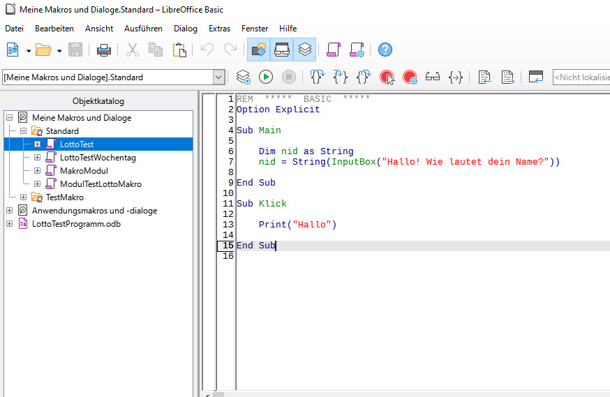

Ich habe eine mySQL-Datenbank Version 8.0.28. Um die Daten zu verwalten, mache ich mit Base ein Formular. Das geht so weit gut. Nun möchte ich aber mittels von Makros gewisse Datenveränderungen vornehmen. Jedoch ist es mir bisher nicht gelungen, ein Makro zum Laufen zu bringen.
Mein Makro sieht wie folgt aus:
Sub Klick
	Print("Hallo")
End Sub

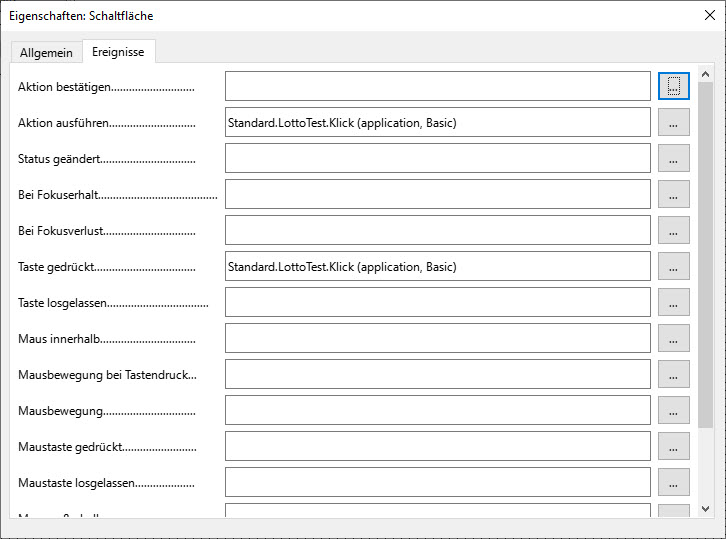

In der Entwicklungsumgebung kann ich das Makro ausführen. Im Formular habe ich extra eine Schaltfläche eingerichtet, welche das Makro aufruft.
Was mache ich falsch, dass das Makro nicht ausgeführt wird?

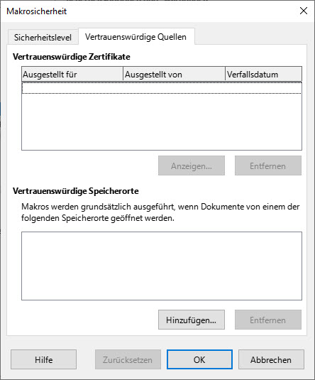

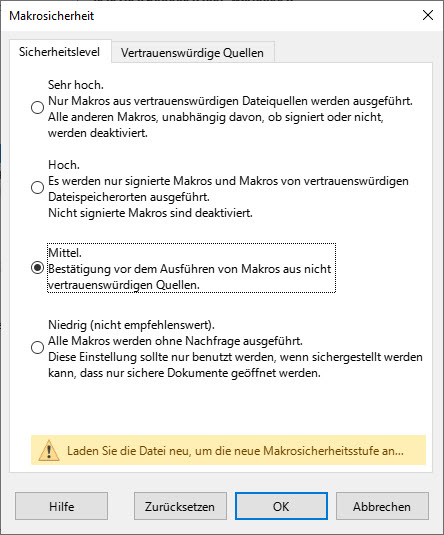

Zeige doch einmal die Sicherheitseinstellungen für LibreOffice.
Extras → Optionen → LibreOffice → Sicherheit → Makrosicherheit
Ich habe da im Reiter "Vertrauenswürdige Quellen" mein Dokumentenverzeichnis unter Linux angegeben. Dann werden Makros von Downloads nicht ausgeführt, sehr wohl aber Makros aus dem eigenen Bereich.
Regelst Du vom Level "Hoch" nach "Mittel" herunter, so wirst Du bei Dokumenten, die nicht in einer vertrauenswürdigen Quelle liegen, nach dem Ausführen von Makros gefragt.

Also meine Sicherheitseinstellungen sehen wie folgt aus.
Ist das so in Ordnung?

Beitrag von Renato » So 16. Mär 2025, 18:03
Ciao Robert
Nun geht es. Herzlichen Dank für deine Hilfe.
