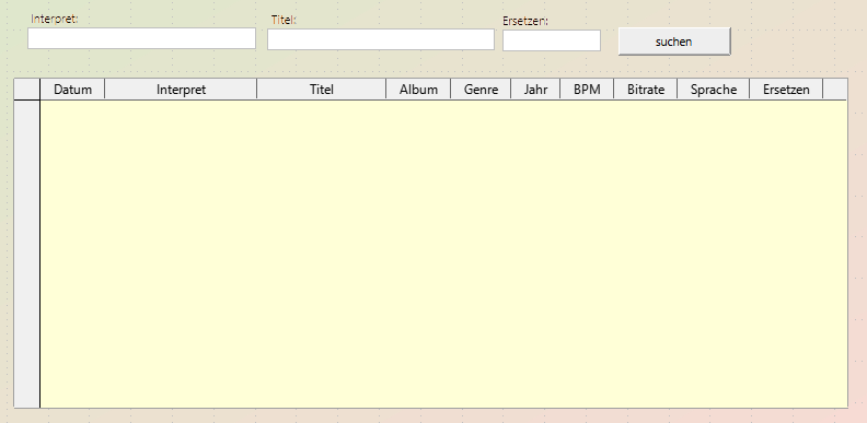

Hallo an alle da draußen Ich habe ein In meiner Musikdatenbank,
da gibt es einen Fehler in meiner Musikdatenbank, beim filtern.
Ich kann im Formular, nicht richtig filtern. weis nicht wo der Fehler ist.
Weder unter Interpret, Titel oder Ersetzen.
Es tut mir leidet das ich nicht nicht richtig formuliert haben.
Wenn man im Formular unter Titel was filtern will wird nichts angezeigt.
Ich sende euch mal Code mit.
SELECT "ID", "Datum", "Interpret", "Titel", "ersetzen", "Album", "Genre", "Jahr", "BPM", "Bitrate", "Sprache", "Interpret" || ' - ' || "Titel" FROM "Musikdatenbank" WHERE LOWER( "Interpret" ) LIKE LOWER( '%' || COALESCE ( ( SELECT "Interpret" FROM "tbl_MusicFilter" ), '' ) || '%' ) AND LOWER( "Titel" ) LIKE LOWER( '%' || COALESCE ( ( SELECT "Titel" FROM "tbl_MusicFilter" ), '' ) || '%' ) AND LOWER( "ersetzen" ) LIKE LOWER( '%' || COALESCE ( ( SELECT "ersetzen" FROM "tbl_MusicFilter" ), '' ) || '%' )
Vielleicht ist noch der Fehler.
Es geht nichts zu filtern.
Ich möchte nur gerne das ich Interpret, Titel und ersetzen filtern kann.
Vielleicht versteht, mich jetzt jemand.
Bitte um Hilfe

- 65646464.png (11.17 KiB) 5209 mal betrachtet
