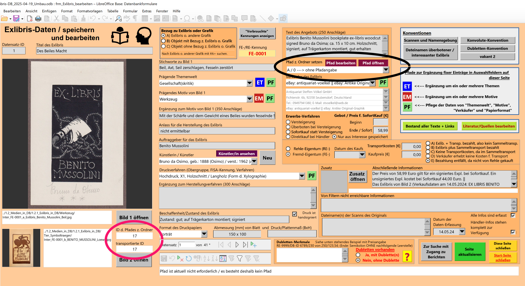

nun hatte ich gedacht, dass es komplett klappt, das mit deiner Hilfe zum Laufen gebrachte Modell auf die eigentliche Datenbank zu transferieren.
Leider nicht, deshalb bitte ich dich um kritische Durchsicht der mitdelieferten DB.
Den relevanten Bereich des Modells habe ich mit schwarz eingekreist und die beiden Kontrollen mit violett.
Zum Sachstand:
Es funktioniert nahezu alles, bis auf das Speichern neuer Pfade und deren Einschreiben an der vorgesehenen Stelle.
Wenn du dich durch die Datensätze klickst siehst du, dass die von mir händisch eingetragenen Pfade funktionieren, aber sie lassen sich nicht mit Neuem überschreiben, weil eben das Speichern nicht funktioniert.
Ich kann den Fehler nicht finden und bitte dich deshalb um Hilfe.
In ziemlicher Ratlosigkeit, aber mit herzlichen Grüßen, Lothar
Zum Sachstand:

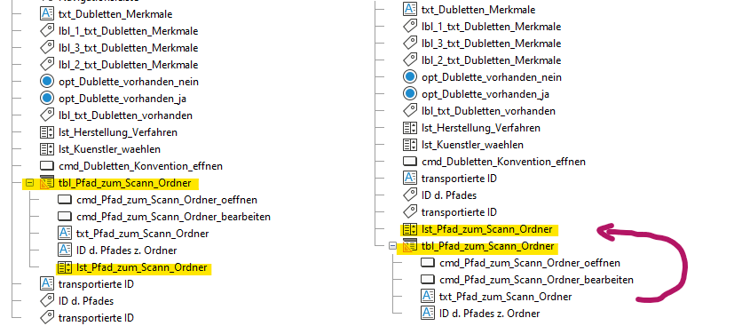

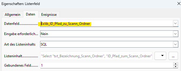

Re: Pfad zu Ordner aus Listenfeld auswählen und diesen Ordner über Button öffnen
ich denke, das Listenfeld ist im falschen Formular und zeigt nach dem Verschieben noch auf das falsche Feld. Richtig wäre:So fügst du dem aktuellen Datensatz in der Tabelle tbl_Exlibris_Daten jeweils die entsprechende Pfad_ID zu. Hatte ich in der Beispieldatei auch so gemacht.
PS:
PS:
Ich nicht, ich denke das waren keine Menschen, das sind inzwischen die KI's, die alles neue durchscannen.(....ich war ohnehin über die hohe Anzahl Downloads erstaunt)
