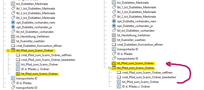

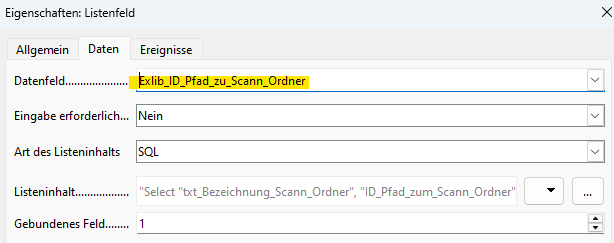

ich denke, das Listenfeld ist im falschen Formular
und zeigt nach dem Verschieben noch auf das falsche Feld. Richtig wäre:
So fügst du dem aktuellen Datensatz in der Tabelle tbl_Exlibris_Daten jeweils die entsprechende Pfad_ID zu. Hatte ich in der Beispieldatei auch so gemacht.
