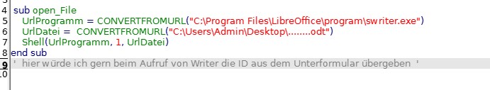

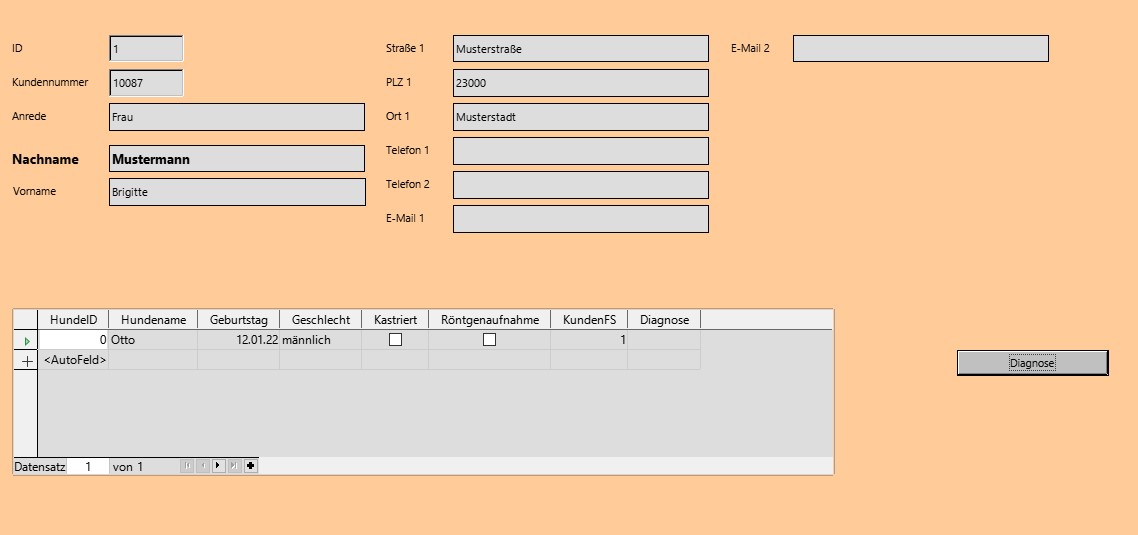

Kundendaten (Hauptformular) und Hundedaten (Unterformular ) sind soweit erfasst . Jetzt rufe ich im Unterformular Writer auf, da die Diagnoseberichte auch einmal länger werden können. Das funktioniert allgemein.
Meine Frage, wie kann ich die ID aus dem Unterformular beim Öffnen von Writer übergeben, damit auch das entsprechende Dokument geöffnet wird.
Meine Idee wäre die Diagnoseberichte unter dem Namen ID.odt abzuspeichern.
Hat jemand eine Idee oder einen Ansatz für mich ?

Da ich , wie bereits erwähnt, erst wieder in der Einarbeitungsphase bin, habe ich mir hier im Forum einen Codeschnipsel gesucht und diesen zum Öffnen von Writer mittels Button (siehe Formular) verwendet. Das geht sicher eleganter und auch das Formular dient noch reinen Testzwecken.
Wäre super , wenn Du mich in die richtige Richtung schubsen könntest
Eventuell habe ich auch nur ein Syntax-Problem...?
Ist eine Übergabe in der Form...Datenbank/Form/UForm/Feldname in Base möglich?

ich glaube, das ist kein Serienbrief, sondern einfach eine bestimmte Datei, also sollte es etwa so gehen:
sub open_File(oEvent)
	sID = str(oEvent.Source.Model.Parent.getByName("NameDesTabellenGrids").getByName("HundeID").CurrentValue())
	print sID
	... hier kommt Dein Code um die Datei "C:\..." & sID & ".odt" zu öffnen
end Sub

@Gogo, wenn ich deinen Code verwende bekomme ich die Fehlermeldung
"BASIC-Laufzeitfehler.
Es ist eine Ausnahme aufgetreten
Type: com.sun.star.container.NoSuchElementException
Message: "
Hier vermute ich, dass es ein Problem beim "NamedesTabellengrids" gibt.
Habe nacheinander Tabellenname, Formularname, Feldname probiert...leider ohne Erfolg. Muss hier ein Pfad angegeben werden ?

Anbei nun deine Datei die zwei Makros enthält:
Sub set_Url_to_Button
    sURL = converttourl(replace(ThisDatabasedocument.URL,ThisDatabasedocument.Title,"") & "Diagnoseberichte/")
    oSubform = ThisComponent.drawpage.Forms.getbyName("MainForm").getbyName("SubForm")
    oButton = oSubform.getbyName("cmdOpenReport")
    nHUndeID = oSubform.Columns.getbyName("HundeID").getint
    sTargetUrl = sURL & nHUndeID & ".odt"
    if not fileexists(sTargetUrl) Then
        create_Report(sTargetUrl)
    endif
    oButton.TargetURL = sTargetUrl
End Sub
Sub create_Report(sTargetUrl)
    dim Args()
    Dim FileProperties1(0) as new com.sun.star.beans.PropertyValue
    FileProperties1(0).Name = "Hidden"
    FileProperties1(0).Value = true
    oDocument = StarDesktop.loadComponentFromURL ("private:factory/swriter","_blank", 0,FileProperties1())
    oDocument.storeToURL(sTargetUrl, Args())
    oDocument.close -1
end sub
Das Makro set_Url_to_Button ist an das Unterformular gebunden und wird beim Datensatzwechsel sowie nach der Datensatzaktion ausgeführt.
Es prüft, ob es im Ordner Diagnoseberichte, der neben der .odb liegt, bereits eine Writerdatei zur aktuellen HundeID existiert. Wenn nicht, ruft es das Makro create_Report(sTargetUrl) auf, das eben diese fehlende Datei erzeugt.
Dann trägt es den Pfad zu dieser Datei in die TargetURL der Schaltfläche Diagnosedaten öffnen ein, so das eben diese Datei beim Druck auf die Schaltfläche geöffnet wird.
