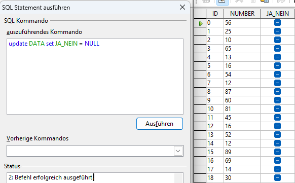

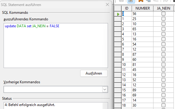

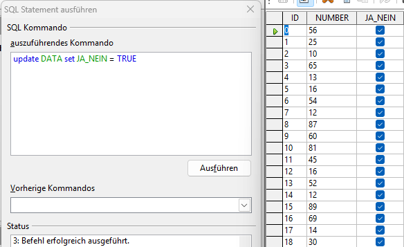

Moin, ist doch ganz einfach:
Alle drei Stati, TRUE, FALSE, NULL werden richtig angezeigt, wenn man die Tabelle aktualisiert.

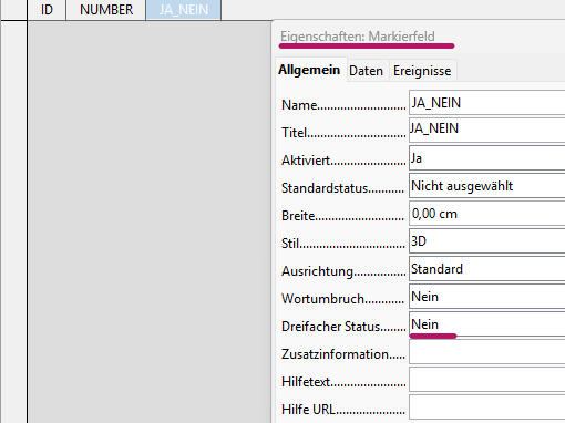

Es kann sein, dass das im Formular nicht so ist, wenn man den Dreifachstatus nicht aktiviert hat, Standard ist
Dreifacher Status = Nein, also auf Ja umstellen.

Übrigens erst heute habe ich deinen Hinwei zur Markierfeld-Formatierung nachvollzogen (Dreifach oder nicht).
Danke auch dafür!
