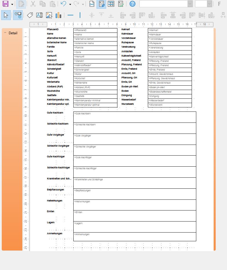

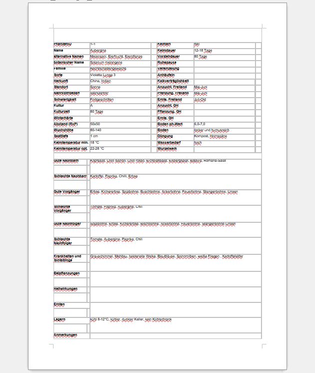

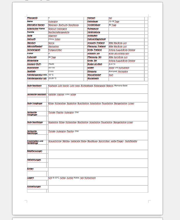

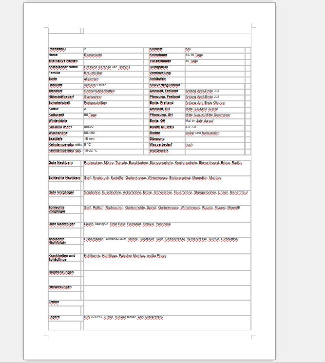

ich habe eine Frage zu den Berichten:
Formulare sollen auf einem DIN A4 Blatt ausgedruckt werden. Es ist so angelegt, dass alles Daten genau auf ein DIN A4 Blatt passen.
Aus irgendeinem Grund wird aber auf der 2. Seite im oberen Bereich drei Zeilen frei gelassen. Also verschiebt sich die ganze Tabelle nach unten, das sieht dann natürlich auf Seite 3 usw. immer schlimmer aus,
Angehängt sind S. 1, S. 2, S. 3 und das Layout Fenster. In letzterem habe ich Seitenkopf und Fuß ausgeschaltet, bringt aber nichts.
Hat jemand eine Idee?

Du hast unter dem Feld für die Anmerkung noch Platz in dem Bereich "Detail". schiebe das einmal so zusammen, dass der Detail-Bereich auch nur die 24,2 cm hoch ist.
