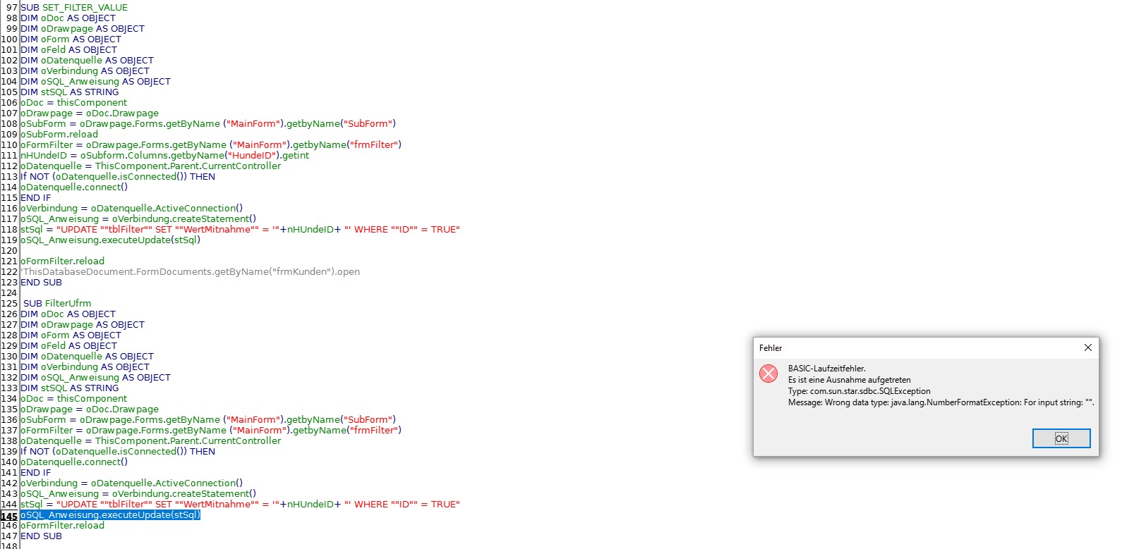

ich stehe plötzlich vor einem Problem, dass es bis heute vormittag nicht gab.
Screenshot 2025-06-02 221512.jpg (160.06 KiB) 6365 mal betrachtet

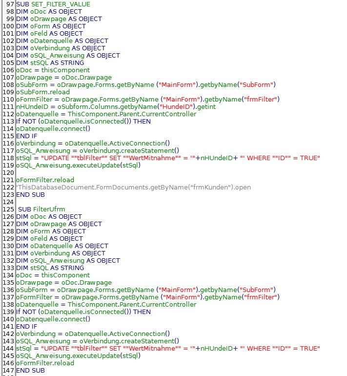

gezeigter Code lief bis heute fehlerfrei.
Screenshot 2025-06-02 221824.jpg (185.66 KiB) 6365 mal betrachtet
Die einzige Änderung die ich heute im Laufe des Tages vorgenommen habe ist die Installation von XrayTool.
Keine Änderung an den Formularen oder Tabellen. Datentypen sind unverändert.....
Ich sehe da aber keinen Zusammenhang... Hat jemand eine Erklärung oder Vermutung woran das liegen könnte bzw. wie ich das beseitigen kann.

Ich kann mir nicht vorstellen, dass die Meldung ohne eine Änderung kam:
In der Prozedur greifst Du auf "nHUndeID" zu. Nur ist diese Variable anscheinend nicht belegt. Und wenn die Variable leer ist versuchst Du einen leeren Text (durch die einfachen Anführungszeichen wird das ein Text) in ein Feld zu schreiben, das doch vermutlich ein Zahlenfeld ist. Da müsste also entweder eine Zahl oder eben NULL eingefügt werden.
Hast Du nHUndeID als globale Variable deklariert?

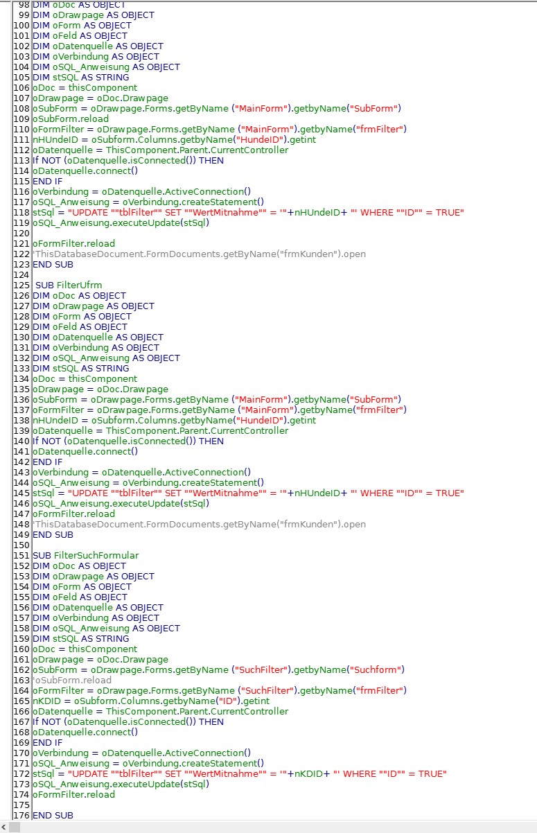

Ich habe den funktionierenden Code nocheinmal angefügt ...SUB SET_FILTER_VALUe und SUB FilterUfrm laufen im durch das Suchformular aufgerufenen Formular. Im Suchformular selbst läuft SUB FilterSuchFormular.
Vielleicht bin ich auch "betriebsblind" und habe zuviel auf den Code gestarrt oder es bleibt dabei, dass ich keine Erklärung für die Fehlermeldung finden kann.

Schau Deinen zuerst geposteten Code an. Da fehlt die Zeile, die "nHUndeID" aus der Spalte des Unterformulars ausliest. Die ist in dem Code, den Du danach erstellt hast, dabei.
