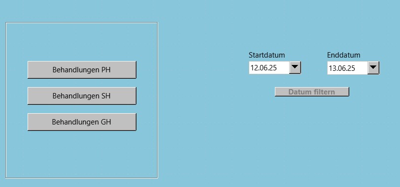

Mein Ansatz:
Ich hatte bis dato Abfragen erstellt, die mir je nach Kriterium (Behandlungen gesamt , Behandlungen Familienhunde..je nach Zustand eines Markierfelds im Formular )den gewünschten Zeitraum anzeigen.
Ich habe jetzt im Formular zwei Datumsfelder eingefügt , die die Werte direkt in die Filtertabelle (Startdatum, Enddatum)schreiben. Das funktioniert.

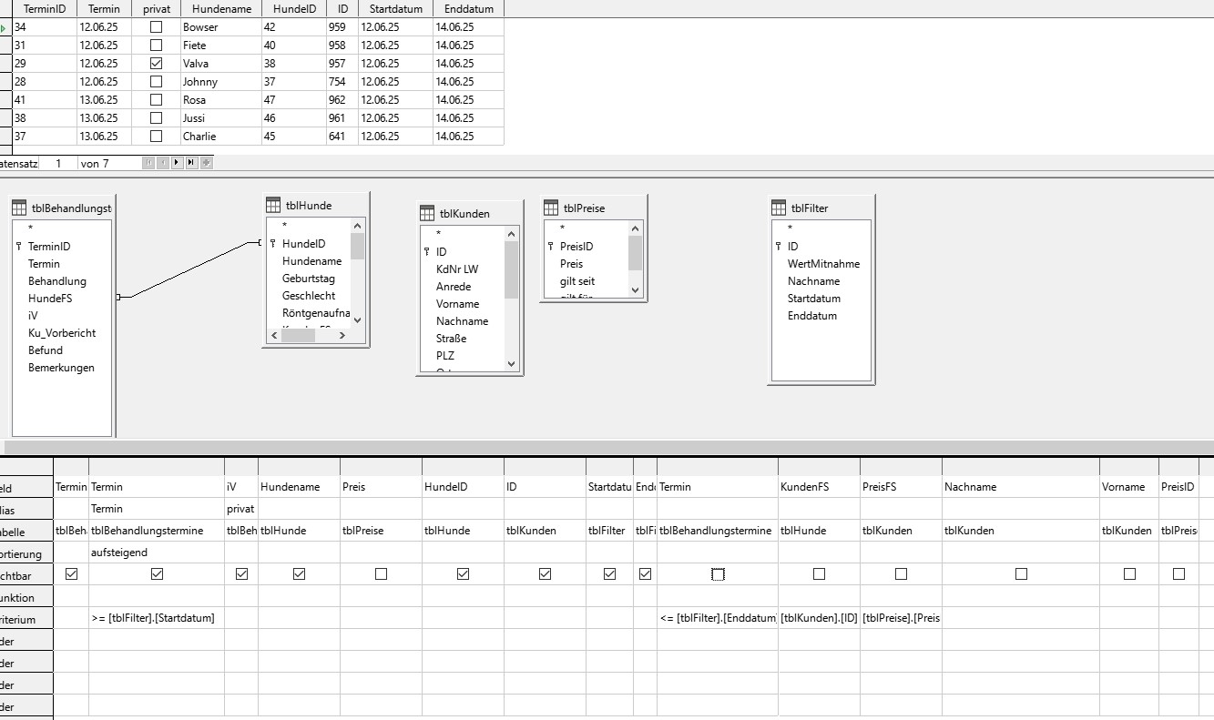

Ja es funktioniert auch auf diese "einfache Art".
Hier wird der Filterwert geschrieben...
und hier habe ich die Argumente ( >=:Startdatum und <=:Enddatum)ersetzt durch die Filterwerte.
(Wobei die Beziehungen nicht mehr korrekt im Abfrageentwurf angezeigt werden....) Weil ich direkt im SQL-Code Änderungen vorgenommen habe oder was kann da die Ursache sein ?
Der Nachteil gegenüber Deiner Variante ist sicher die drei im Vorfeld zu erstellenden Abfragen und damit die Performance
