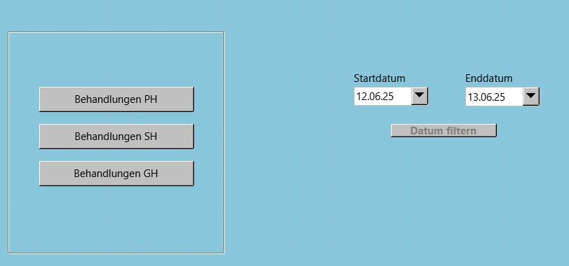

das ist natürlich viel eleganter und ich würde das gern auch so umsetzen.
Mein Ansatz:
Ich hatte bis dato Abfragen erstellt, die mir je nach Kriterium (Behandlungen gesamt , Behandlungen Familienhunde..je nach Zustand eines Markierfelds im Formular )den gewünschten Zeitraum anzeigen.
Ich habe jetzt im Formular zwei Datumsfelder eingefügt , die die Werte direkt in die Filtertabelle (Startdatum, Enddatum)schreiben. Das funktioniert.

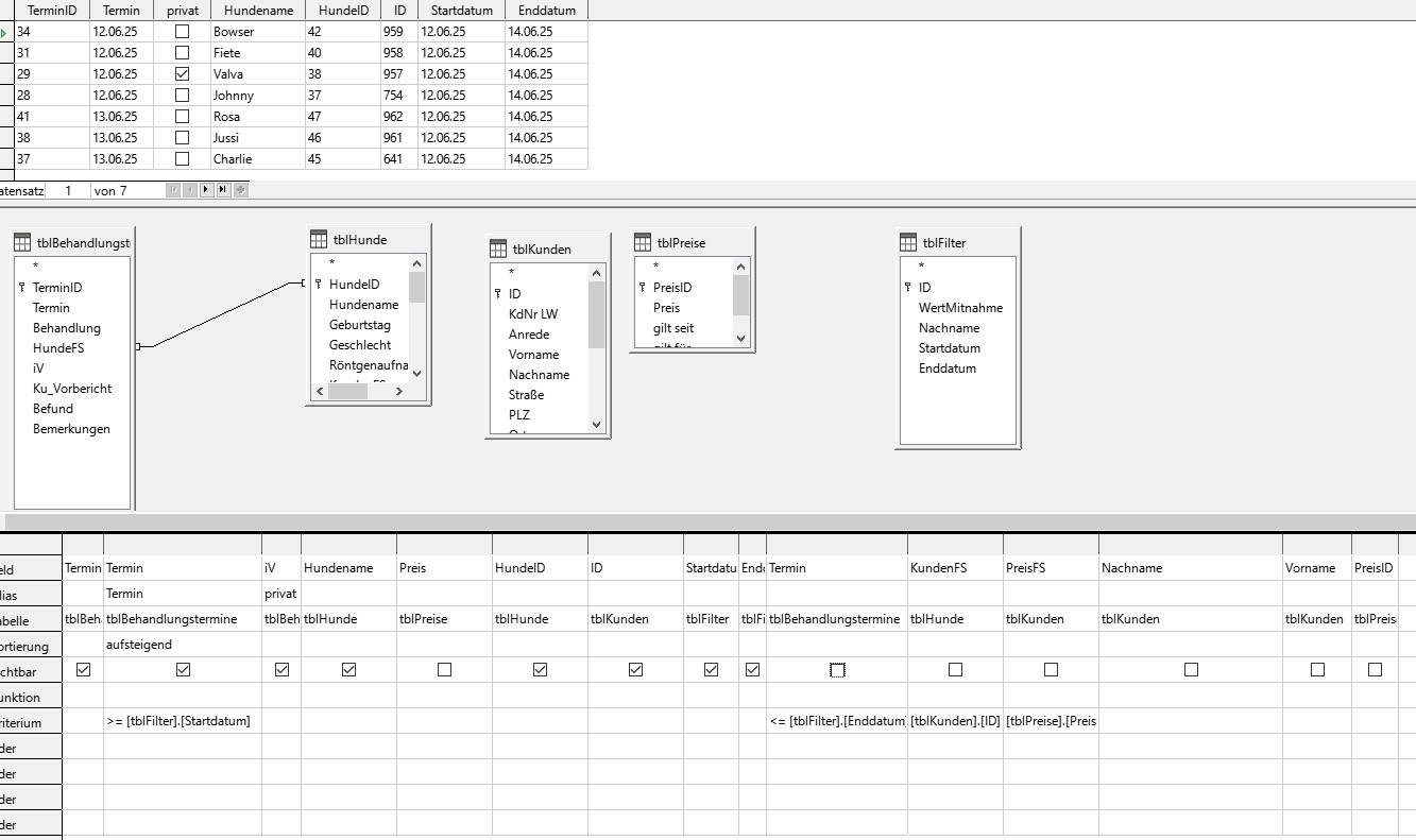

Bevor ich die von dir vorgeschlagene Variante ausprobiere , habe ich noch mit meinen vorhandenen Abfragen getestet....
Emandu hat geschrieben: ↑
Do 19. Jun 2025, 15:56
Moin aus dem Norden
RobertG hat geschrieben: ↑
Di 10. Jun 2025, 09:49
Hallo Emandu,
vermutlich wird das Ganze an der Parametereingabe liegen. Mit so etwas arbeite ich grundsätzlich nicht. Ich habe die Filtervorgaben immer in einer Filtertabelle liegen.
Jetzt habe ich mal wieder einen Knoten im Kopf....
Kann ich das überhaupt in der Entwurfsansicht der Abfrage regeln , dass die beiden Filtertabellenwerte direkt greifen?
Kann ich ...und wenn ja wie (korrekte Syntax) ( >=:Startdatum und <=:Enddatum)als Kriterium ersetzen durch (>=tblFilter.Startdatum und <=tblFilter.Enddatum )?
Gruß Emandu
Ja es funktioniert auch auf diese "einfache Art".
Hier wird der Filterwert geschrieben...
und hier habe ich die Argumente ( >=:Startdatum und <=:Enddatum)ersetzt durch die Filterwerte.
(Wobei die Beziehungen nicht mehr korrekt im Abfrageentwurf angezeigt werden....) Weil ich direkt im SQL-Code Änderungen vorgenommen habe oder was kann da die Ursache sein ?
Der Nachteil gegenüber Deiner Variante ist sicher die drei im Vorfeld zu erstellenden Abfragen und damit die Performance
