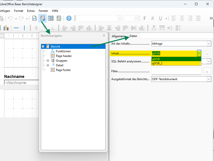

Mir ist aufgefallen, dass Berichte aus Abfragen bei kleinen Namensänderungen der Abfrage nicht mehr funktionieren.
Kann man beim Bearbeiten des Berichts keine Anpassung an den Abfragenamen vornehmen? Das ist doch einfach ein unnötiger Mangel!
Re: Bericht aus Abfrage an geänderten Abfragenamen anpassen?
Verfasst: Di 9. Dez 2025, 16:45
von F3K Total
das ist doch kein Problem, siehe Bild.
  • Bericht zum Bearbeiten öffnen
  • Berichtsnavigator öffnen
  • oberste Zeile "Bericht" auswählen
  • rechts auf Tab "Daten" wechseln
  • gewünschte Abfrage auswählen
Natürlich geht das nur, wenn die Spaltennamen in der neuen Abfrage denen der alten entsprechen.
Ansonsten müssen die Felder im Bericht den neuen Spalten neu zugeordnet werden.
Verfasst: Di 9. Dez 2025, 17:45
von Pit Zyclade
Ja, das hat geklappt!
Danke!!!
