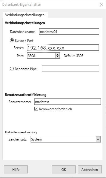

Re: Verbindung von LO Base zu Maria DB über LAN nicht möglich (WLAN klappt)
LO Base muss wissen wo sich der jeweilige DB Server befindet. Dieses wird über die Angabe der jeweiligen Adresse festgelegt. Diese wird zusammen mit der Portangabe innerhalb des Verbindungsstrings angegeben und sollte an dieser Stelle auch geändert werden können. Ein Muster befindet sich im Anhang.
Die Serveradresse (in diesem Fall die WLAN Adresse) ist in der LO Datei verankert. Dadurch ist keine LAN Verbindung möglich, da andere Adresse.
Sichtbar in der context.xml innerhalb der LO Containerdatei welche auf den jeweiligen clients hinterlegt ist.

- mariadbdirekt01.jpg (29.73 KiB) 7163 mal betrachtet

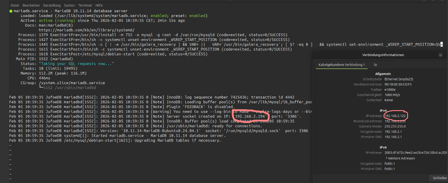

die Angaben bei LO sind ja da. Auch die richtige IP Adresse. Aber die MariaDB scheint eine falsche Host IP zu haben.
Aber ich lag auch falsch. Feste IP stellt man beim Client und nicht beim Router ein. Also habe ich bei Ubuntu DHCP abgeschaltet und für IPv4 manuell die Angaben eingetragen, inklusive der von MariaDB angenommenen IP - und siehe da - es funktioniert. Das erklärt auch, warum es im LAN nicht funktionierte - da war es einfach eine andere IP.
Was ich nicht verstehe - Wieso nimmt die MariaDB eine falsche IP an? Was konkret ist dieser Socket Server und wie lässt dieser sich einstellen? Ich habe bei PHPmyAdmin schon in den Benutzereinstellungen herumgesucht - bin aber nicht schlau geworden...
Wenn dazu jemand eine Idee hat gerne. Ich bin erst einmal froh, dass die DB wieder läuft...
über einen socket können zwei Programme auf LAN Ebene miteinander komunizieren. Hier Client und Server. Wenn der LO client eine Verbindung herstellen will, muss der Server dies erkennen und an die Software weiterleiten (hier MariaDB). Dazu lauscht der socket an der Schnittstelle und horcht auf passende IP- und Portanfragen um sie an die richtige Adresse zu leiten. Hier musst du nichts einstellen. Das ist Bestandteil des Servers. Das macht alles die Software. MariaDB kann keine IP sehen, MariaDB sieht nur den Port. Diese bezieht sich ausschließlich auf die Serverschnittstelle. Die Software (MariaDB) wird über den Port angesprochen. Standartport bei MariaDB ist 3306. Was auch so auf deinem Konsolenscreenshot sichtbar ist. Da zu einer Hausnummer (Port) auch ein Strasse gehört (IP) siehst du beides auf deiner Konsole. Wie soll LO sich mit MariaDB verbinden wenn nur der Port aber nicht die IP des Servers (Ubuntu)bekannt ist. Wie ich schon vorher geschrieben hatte, wird die ServerIP und der Port auf LO-Clientseite bei Erstellung der odb-Datei angegeben und ist dann Bestandteil dieser.
JensR
