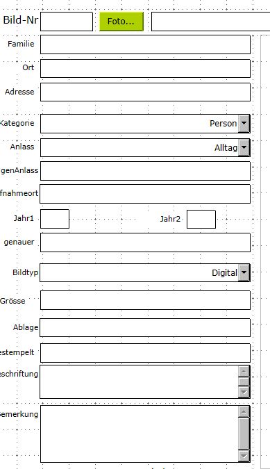

für meine umfangreiche Fotosammlung habe ich eine Datenbank mit Eingabe-/Anzeigeformular.
Nach dem Update auf die neue Windows-Version werden plötzlich alle Eintragungen in Textfeldern rechtsbündig angezeigt und nicht wie ursprünglich vorgesehen (teils linksbündig, teils zentriert). In der Vorgänger-Version wurde alles korrekt
dargestellt, obwohl das Formular noch mit OpenOffice auf Windows7 erstellt wurde.

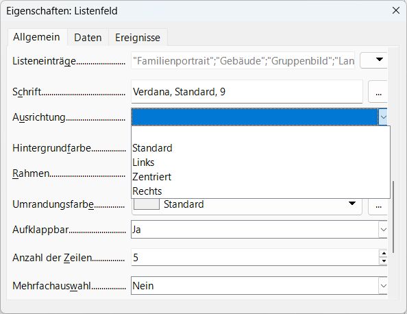

Wenn ich eine Kopie des Formulars bearbeite, sehe ich, dass bei den Eigenschaften der erste Eintrag bei der Auswahl leer ist und erst danach die übrigen Optionen angezeigt werden (links, zentriert, rechts).
Ist jemandem bekannt, ob dieser Fehler bald behoben wird - oder muss ich jetzt das ganze Formular neu bearbeiten?

Vermutlich bist Du mit dem leeren Eintrag bei der Auswahl der Ausrichtung schon auf dem richtigen Pfad für die Ursache. Bei mir gibt es auch unter 26.2 diesen leeren Eintrag nicht. Hier allerdings OpenSUSE 15.6 Linux.
Bei Listenfeldern hat so etwas hier übrigens noch nie eine Auswirkung gehabt. Die Ausrichtung ist unabhängig von der gewählten Einstellung immer linksbündig gewesen.

Es betrifft tatsächlich auch die normalen Textfelder, also nicht nur die Listenfelder im Formular.
Immerhin sieht der grafische Bericht für meine Abfragen noch so aus, wie vor dem Update auf 26.2.
