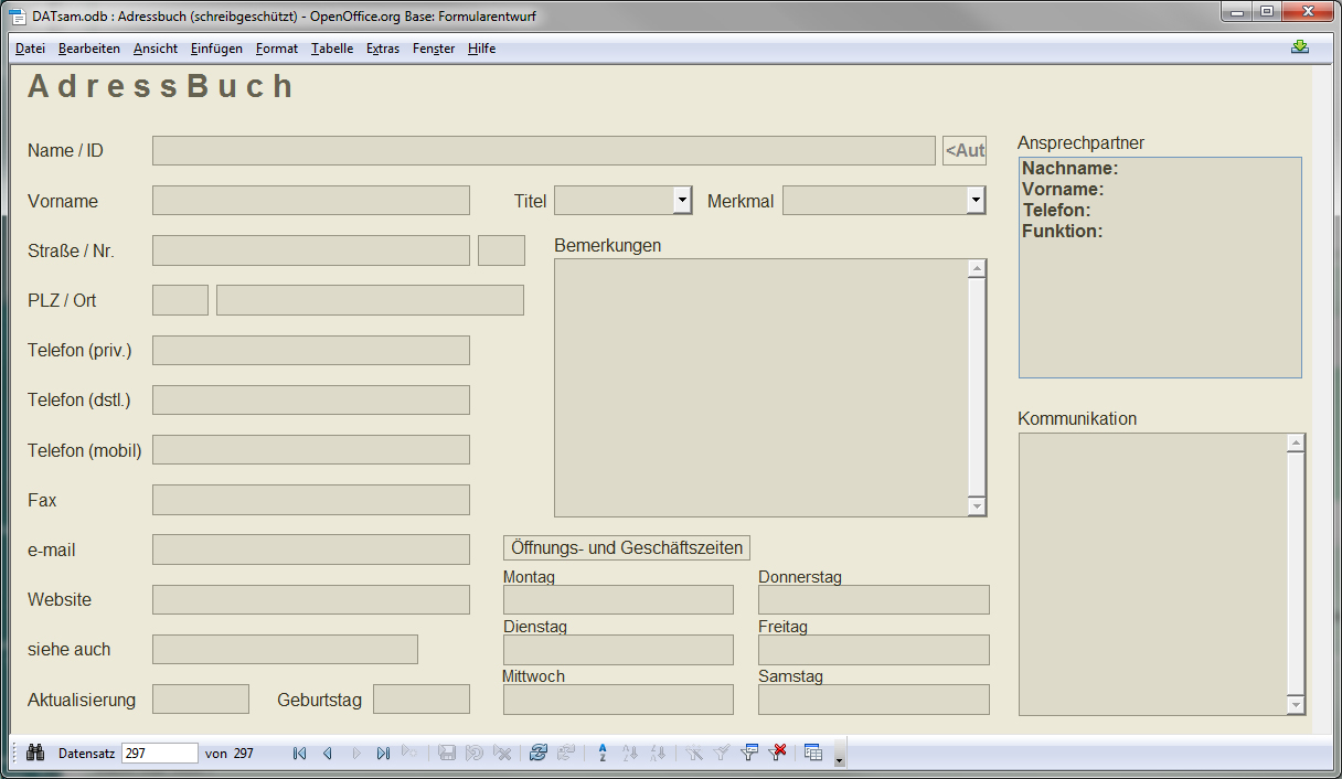

Vielen Dank für die nützlichen Tipps! Ich habe mal zwei Screenshots angehängt, welche die jeweilige Anicht in OOo und LO zeigen. Das Layout wird in LO total zerschossen und es gibt, wie bei "komma4" einen weißen Rand. Es sieht irgendwie aus wie ein Writer-Dokument.

- Screenshot Formular in LO
- LO.jpg (314.39 KiB) 10248 mal betrachtet
- Screenshot Formular in OOo
- OOo.jpg (302.12 KiB) 10248 mal betrachtet

Meinst Du mit Seitenlayout Drucklayout? In diesem Modus öffnet ja LO das Formular. Ich habe jetzt mal im Bearbeitungsmodus auf Weblayout umgeschaltet und sowohl das Formular als auch die Datenbank gespeichert. Solange die Datenbank geöffnet ist merkt sich LO das auch. Aber beim Schließen und wieder öffnen vergisst LO das wieder und das Formular wird wieder im Drucklayout geöffnet. Wiso klappt das denn in OOo?

Aber beim Schließen und wieder öffnen vergisst LO das wieder und das Formular wird wieder im Drucklayout geöffnetEin Hopping zwischen OOo und LO ist aber besonders bei Base-Dokumenten NICHT zu empfehlen...
Deine Layoutprobleme könnten übrigens evtl. an den Seiteneinstellungen liegen (zu wenig Platz für alle KEs) - ist aber nur eine Vermutung.
Und außerdem könnte das alles auch mit diesem Problem zu tun haben.

Vielen Dank für Deine Antwort! Das Speichern hat bei mir keine Wirkung (LO 3.4.4). Egal ob ich ein Formular im Druck- oder Weblayout abspeichere, es wird stets im Drucklayout geöffnet. Ich sehe es wie Du, dass im Drucklayout nicht genügend Platz auf dem Blatt ist. Aber das Drucklayout möchte ich ja auch nicht haben. Schalte ich in das Weblayout um, ist ja wieder alles in Ordnung.
Die Frage aller Fragen lautet inzwischen also: Wie bringe ich LO dazu, meine Formulare bei Doppelklick in der Datenbank sofort im Weblayout zu öffnen (so wie es OOo ja auch macht).
