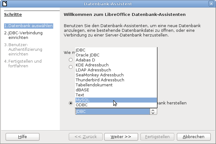

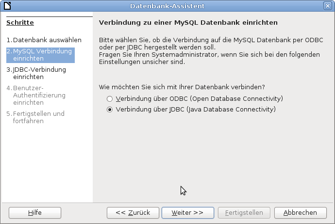

hi,
ich hab auf meinen Rechner debian gnu/linux version 6 (squeeze) und libreoffice 3.4.3 (über die gepackten debs auf der seite runterladbar installiert) installiert. ich versuche nun eine datenbankverbindung mit base zum mysql-server auf dem lokalen rechner aufzubauen. bekomme aber folgende Fehlermeldungen:
Die Verbindung zur Datenquelle "Neue Datenbank1" konnte nicht hergestellt werden.
Fehler-Code: 1000
Die Treiberklasse 'com.mysql.jdbc.Driver' konnte nicht geladen werden.
Fehler-Code: -1
com/mysql/jdbc/Driver

ps: hier noch screenshots von meinen auswahlen...
grrr immer dieser dreck: "Du kannst keinen weiteren Dateianhang hinzufügen. Die maximale Anzahl liegt bei 3." dann zip ichs halt, danke für den Mehraufwand. naja ich kenn ja phpbb (hab selbst eins am laufen) man hat ganz große schwierigkeiten die Standartbeschränkungen aus dem weg zu reumen und den Nutzer nicht einzuschränken... btw: weiß jemand wie man alle Dateitypen erlaubt???
Bildschirmfotos.zip
(234.5 KiB) 503-mal heruntergeladen
