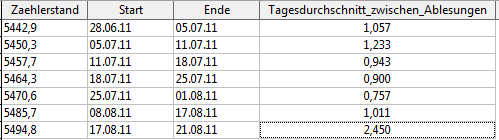

Als Beispiel und Anfang mal eine SQL-Abfrage die dir den Durchschittsverbrauch zwischen zwei Ablesedaten errechnet:
Angenommen Du hast eine Tabelle 01_Ablesungen mit den Spalten ID, Datum, Zaehlerstand, dann sieht das Ergebnis dieser SQL-Abfrage z.B. so aus: Damit läßt sich dann weiterrechnen ...
ja, das ist möglich, ist allerdings alles andere als banal.
Die eingebettete HSQL DB verfügt nicht über alle Befehle, zum Beispiel fehlt DATEADD.
SELECT X."Zaehlerstand", X."Datum" AS "Start", Y."Datum" as "Ende", ( Y."Zaehlerstand" - X."Zaehlerstand" ) / CONVERT(DATEDIFF( 'DD', X."Datum", Y."Datum" ),"DOUBLE") AS "Durchschnitt_zwischen_Ablesungen" FROM "01_Ablesungen" as X, "01_Ablesungen" as Y WHERE X."ID" = Y."ID" -1
