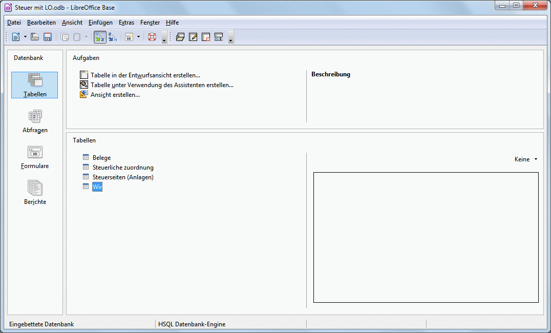

Status: Ich will eine Belegeingabe für die Steuer erstellen, weil ich eine Vorlagen dafür gefunden habe. Zunächst habe ich meine Access DB importiert, aber dann konnte ich nach öffnen der Tabelle keine Daten eingeben.
Also erstelle ich nun die DB neu.
*Zunächst die ersten Tabellen:
*Da die "Analgen" doppelt sind benötige ich ein "Boolen Feld" "Ja/Nein". Im Formular muß dann für "Ja" "Ehemann" für "Nein" "Ehefrau" stehen.

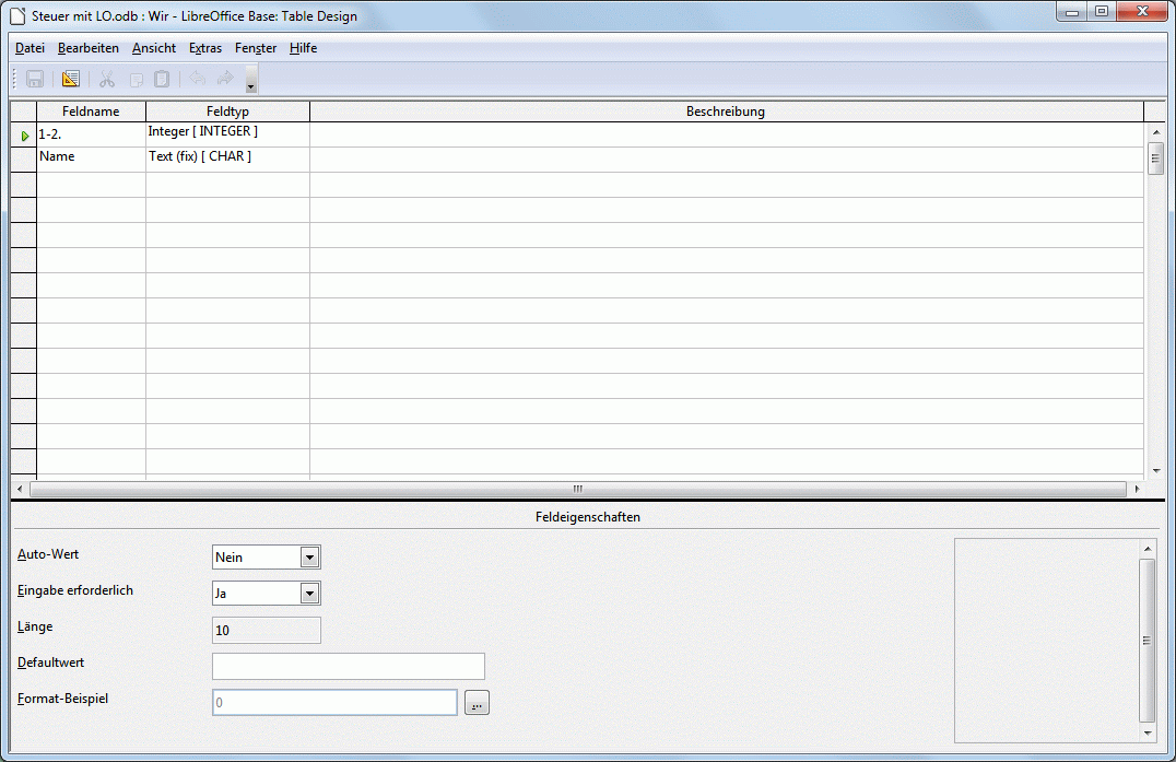

*Ich erstelle also eine Tabelle:
. Wenn ich nun die Tabelle öffne um Ehemann und Frau eingeben zu wollen, kann ich keine Eingabe tätigen.

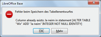

*Wenn ich die Tabelle wieder bearbeiten will, und rumspiele (Primärschlüssel, Feldname ändern etc.) bekomme ich diese Fehlermeldung:

Vermutlich hat Deine Tabelle keinen "richtigen" Primärschlüssel - also ggf. einen Autowert noch hinzufügen, den anderen Feldern den Schlüssel wegnehmen (wenn das geht, siehe unten) und dann sollte es passen ... wenn's denn dieses Probelm war.

Die Fehlermeldung besagt, dass es in der Tabelle "Wir" schon ein Feld namens "Ja neim" (sic!) gibt - logischerweise kann eine Tabelle einer Datenbank nicht 2 Spalten mit derselben Überschrift haben.
Die Bearbeitung von Indices ist in der eingebauten HSQL-DB ein Horror - ich schaffe es keinen PK zu vergeben, es sei denn es ist ein Integer-Autowert direkt beim Erstellen der Tabelle. Einmal angelegte Schlüssel werden nicht gelöscht etc. etc. etc.
Die Sache ist mehr als buggy, fällt aber nicht weiter in's Gewicht, wenn Du eben solche Autowerte verwendest, und den Rest der notwendigen Beziehungen in den Formularen zur Dateneingabe selbst regelst.
