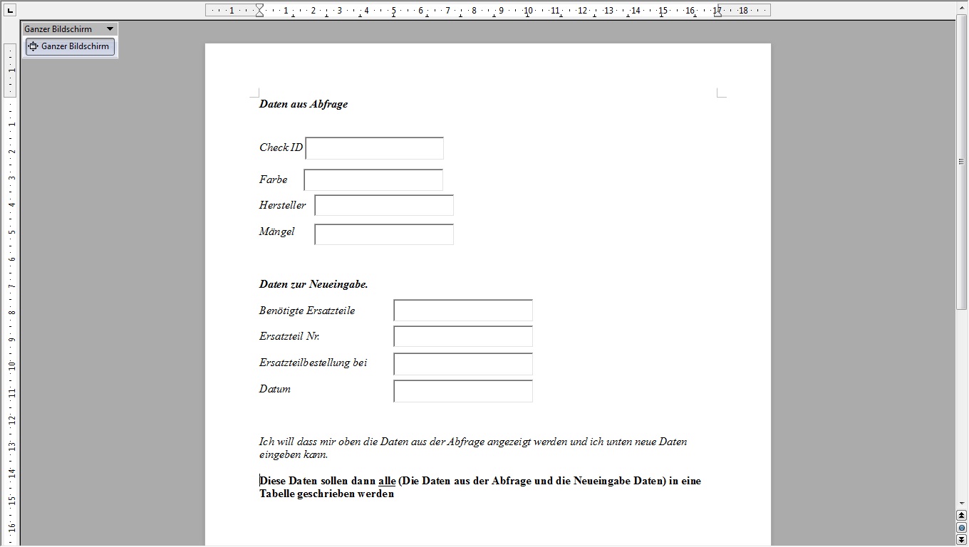

Ich habe eine Abfrage wo drin seht welcher Artikel zur Wartung muss.
Jetzt will ich ein Formular erstellen wo ich die Daten aus der Abfrage nutze.
Also in ein paar Felder sollen Daten angezeigt werden aus der Abfrage.
Jetzt möchte ich dass ich die 4 Felder von der Abfrage habe und dann aber noch neue Felder in ein neues Formular hinzufüge.
Ein Bespiel hängt an.

Hallo Fabi,
eigentlich werden Datenbanken darauf getrimmt, möglichst wenig doppelt abzuspeichern. Die Daten aus der Abfrage hast Du ja sowieso. Warum also neu abspeichern.
Geht aber prinzipiell so:
Abfrage ins Hauptformular, Neueingaben im Unterformular. Alle Felder aus dem Hauptformular werden in den Formulareigenschaften des Unterformulars über "verknüpfen von" "verknüpfen nach" eingestellt. Diese Einträge werden also ohne weitere Eingabe in die Tabelle des Unterformulars übernommen. Dann kannst Du Deine zusätzlichen Einträge machen und abspeichern.
