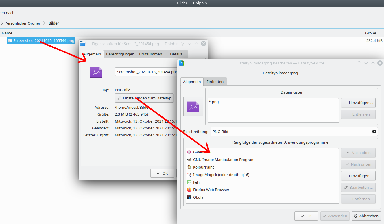

im Dolphin die Standard-Anwewndung umstellen ist vermutlich das Einfachste:

Gwenview ist KDE, daher hab' ich Dolphin genommen ...
ETWAS WICHTIGES ist mir noch eingefallen!!!
Die "Standard-Programme" werden u.A. im LOKALEN CACHE abgelegt - in der Regel MUSST DU DIESE DATEI LÖSCHEN, damit die Neueinstellung über den Dolphin systemweit (und damit auch in LO) verwendet wird. Das Mime-Cache wird bei einem Neustart, sinnvollerwiese, NICHT erneuert!
Die Datei dazu liegt unter "~/.local/share/mime/" und heißt mime.cache ...
Diese Datei einfach löschen und es sollte funktionieren.
Da die Grafikbearbeitung über ein .uno-Service (".uno:ExternalEdit") ausgeführt wird, ist der Weg über's Betriebssystem der einfachste. Es ist nur sehr aufwändig möglich mithilfe von Makros Grafiken zu bearbeiten. Ggf. funktioniert es bei verlinkten Bildern mit einem shell()-Aufruf, aber es ist schon nicht einfach aus dem View-Cursor die externe URL der Grafik auszulesen. Gänzlich komplex wird's dann bei eingebetteten Grafiken ...
