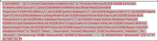

2. es wird über eine SQL Abfrage, die in der Serienbrief Vorlage im Word Dokument steht, aus einem zweiten Tabellenblatt der Ursprungs Exceltabelle über eine gemeinsame Spalte, die in beiden Tabellenblättern exisitiert, für jeden zu erzeugenden Abschnitt des Serienbriefs (der Serienbrief wird also durch Abschnittsumbrüche getrennt und in jedem Abschnitt des Serienbriefs sind dann die Felder und SQL Abfrage für die Abschnitte enthalten) eine Tabelle erzeugt. Siehe Anhang.
SQL Abfrage.JPG (56.69 KiB) 3710 mal betrachtet
Meine allgemeine Frage ist, da man ein solches Word Dokument nicht einfach als odt konvertieren kann, welche Möglichkeiten es gibt in LibreOffice so etwas nachzubilden und mit welchen Mitteln das möglich wäre. In Word kann ich über Shift+F9 die Feldbefehle anzeigen lassen, wie ist das in LibreOffice möglich?
