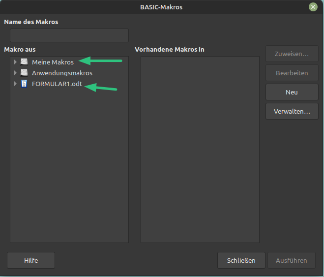

Wenn ich aber die Schaltfläche betätige, bekomme ich die Meldung, dass das Makro
nicht gefunden wird.

Hallo Wega,
wenn das Makro nicht gefunden wird, wird es sich in der Datenbankdatei befinden. Du müsstest es entweder in die Writer Datei überführen, dann bist du Rechnerunabhängig, oder unter "Meine Makros" ablegen, dann bist du Dateiunabhängig.
