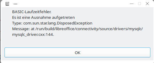

Beim Absetzen eines SQL-Befehls bekomme ich neuerdings einen Laufzeitfehler (siehe Anhang).
Leider finde ich in der Dokumentation und bei Google keine Antwort oder Erklärung.
Hat jemand eine Idee, warum der Fehler verursacht wird?
Setze ich den SQL-Befehl im SQL-Editor ab, gibt es keine Fehlermeldung.
Schon jetzt danke für Eure Hilfe.

da wäre es gut den Sql-Befehl zu kennen und seine Umsetzung in Basic.

Hallo Mikele.
Stimmt, habe ich vergessen. Die SQL-Anweisung lautet
und wird mit
ausgeführt.
Dann gibt es die Fehlermeldung.
EvalSQL="SELECT SUM( "Einnahmen"."Betrag" ) "Betrag", "Einnahmen"."Objekt_ID", "Mieter"."Mieter_ID", COUNT( "Einnahmen"."Objekt_ID" ) "Anzahl_Buchungen" ,"Mieter"."Name" FROM "Mieter" "Mieter", "Einnahmen" "Einnahmen" WHERE "Mieter"."Mieter_ID" = "Einnahmen"."Zahlender" AND "Einnahmen"."Datum" > {d '2022-01-01' } AND "Einnahmen"."Datum" < {d '2022-12-31' } AND "Einnahmen"."Kategorie" = 'Nebenkosten' GROUP BY "Einnahmen"."Objekt_ID", "Mieter"."Mieter_ID", "Mieter"."Name" ORDER BY "Einnahmen"."Objekt_ID" ASC"Code: Alles auswählen
oResultSet = oQuery.executeQuery(EvalSql)Dann gibt es die Fehlermeldung.

die inneren Anführungsstriche des SQL-Strings müssen maskiert werden:
EvalSQL="SELECT SUM( ""Einnahmen"".""Betrag"" ) ""Betrag"", ""Einnahmen"".""Objekt_ID"", ""Mieter"".""Mieter_ID"", COUNT( ""Einnahmen"".""Objekt_ID"" ) ""Anzahl_Buchungen"" ,""Mieter"".""Name"" FROM ""Mieter"" ""Mieter"", ""Einnahmen"" ""Einnahmen"" WHERE ""Mieter"".""Mieter_ID"" = ""Einnahmen"".""Zahlender"" AND ""Einnahmen"".""Datum"" > {d '2022-01-01' } AND ""Einnahmen"".""Datum"" < {d '2022-12-31' } AND ""Einnahmen"".""Kategorie"" = 'Nebenkosten' GROUP BY ""Einnahmen"".""Objekt_ID"", ""Mieter"".""Mieter_ID"", ""Mieter"".""Name"" ORDER BY ""Einnahmen"".""Objekt_ID"" ASC"Gruß,

Hallo und danke für Deine Antwort.
Ja, das ist es im Programmcode auch. Der Beobachter lieferte mir leider die SQL-Anweisung ohne doppelte Anführungszeichen.

ich bin etwas verwundert über diesen Teil:
Kannst du mir die geschweiften Klammern erläutern?
""Einnahmen"".""Datum"" > {d '2022-01-01' } AND ""Einnahmen"".""Datum"" < {d '2022-12-31' } Gruß,
Re: Laufzeitfehler mit MYSQL
Die geschweiften Klammern sind historisch bedingt.
Ich habe die Datenbank letztes Jahr von HSQLDB nach MYSQL portiert. Sie stören nicht. Ich kann den SQL-Befehl im Abfrage-Editor absetzen, ohne eine Fehlermeldung.
Die Klammern werden auch gesetzt, wenn man von der Entwurf-Ansicht zur SQL-Ansicht wechselt.
Ich habe aber einmal die geschweiften Klammern durch normale ersetzt. Die Fehlermeldung bleibt.
Nun habe ich die Abfrage modifiziert und habe nur noch das Jahr als Kriterium.
Der Fehler ist noch der gleiche.

EvalSql="SELECT SUM(""Einnahmen"".""Betrag"" ) ""Betrag"", ""Einnahmen"".""Objekt_ID"", ""Mieter"".""Mieter_ID"", COUNT( ""Einnahmen"".""Objekt_ID"" ) ""Anzahl_Buchungen"" ,""Mieter"".""Name"" FROM ""Mieter"" ""Mieter"", ""Einnahmen"" ""Einnahmen"" WHERE ""Mieter"".""Mieter_ID"" = ""Einnahmen"".""Zahlender"" AND EXTRACT( YEAR FROM `Datum`) = 2021 AND ""Einnahmen"".""Kategorie"" = 'Nebenkosten' GROUP BY ""Einnahmen"".""Objekt_ID"", ""Mieter"".""Mieter_ID"", ""Mieter"".""Name"" ORDER BY ""Einnahmen"".""Objekt_ID"" ASC"
funktioniert eine einfachere SQL-Abfrage? Ich würde schrittweise testen, um die Ursache des Fehlers einzugrenzen.
