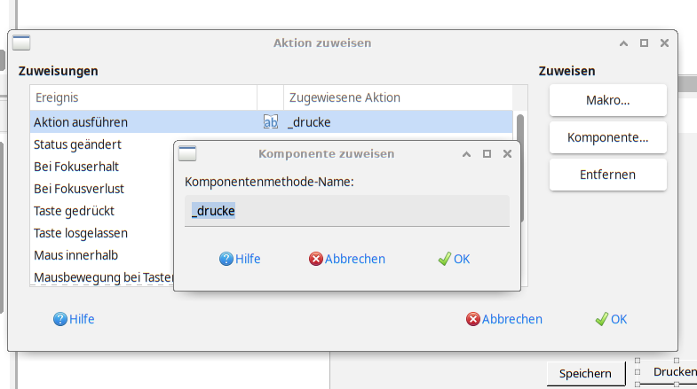

Wie kann ich die Zuweisung der Eventhändler als Methodenzuweisung mit Basic realisieren?
Der händische Vorgang mit dem Dialog-Editor geht so wie im Bild 1 -- Wie geht das per Basic?

Mit der manuellen Zuweisung der Komponentenmethode im Dialog-Editor funktioniert es vom Prinzip her wie gewünscht..
