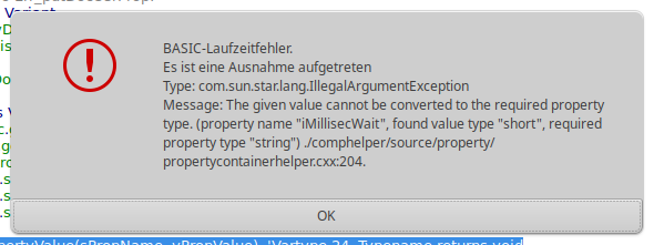

Möglicherweise habe ich wieder Tomaten auf den Augen, aber es funktioniert jetzt alles, solange ich Strings zum Speichern benutze. Der Versuch mit einem Long scheitert aber.
Option Explicit
Sub Main
Dim sName As String, vValue As Variant : sName = "iMillisecWait" : vValue = CLng(400)
MsgBox putDocUsrProp(sName, vValue)
End Sub
Function putDocUsrProp(sPropName As String, vPropValue As Variant, Optional vDoc As Variant) As Boolean
'create the userdefined property sPropName if it does not exist and set it to vPropValue
'On Error GoTo Err_putDocUsrProp:
Dim oDoc As Variant
If IsMissing(vDoc) Then
    oDoc = ThisComponent
Else
    oDoc = vDoc
End If
Dim oUDP As Variant
oUDP = oDoc.getDocumentProperties().UserDefinedProperties
If NOT oUDP.getPropertySetInfo().hasPropertyByName(sPropName) Then
   oUDP.addProperty(sPropName, _
       com.sun.star.beans.PropertyAttribute.MAYBEVOID + _
       com.sun.star.beans.PropertyAttribute.REMOVEABLE + _
       com.sun.star.beans.PropertyAttribute.MAYBEDEFAULT,"")
End If
oUDP.setPropertyValue(sPropName, vPropValue)
If vPropValue =  oUDP.getPropertyValue(sPropName) Then putDocUsrProp = True
Exit_putDocUsrProp:
Exit Function
Err_putDocUsrProp:
Print StdErrMsg & CStr(Err) & " in Line " & CStr(Erl) & Chr$(10) & Error$, 16, "miscutilsLib.docpropsMod.putDocUsrProp"
Resume Exit_putDocUsrProp
End Function
[attachment=0]the-given-value-can-not-be-converted-to-the-required-property-type.png[/attachment]

Mit der Funktion wird eine String property erzeugt. Müssen mal nachschauen, wie man eine für Zahlen erzeugt.
ok, die Art der Eigenschaft wird durch den Typ des Wertes bestimmt.
Für bool reicht es, den Wert auf True oder False zu setzen.
sub createprop
Dim oUDP
defaultvalue = True
 oUDP = ThisComponent.getDocumentProperties().UserDefinedProperties
 If NOT oUDP.getPropertySetInfo().hasPropertyByName("Beispiel") Then
 oUDP.addProperty("Beispiel", _
 com.sun.star.beans.PropertyAttribute.MAYBEDEFAULT, defaultvalue)
 End If
end sub
Für Zahlen muss der Uno Typ erzeugt werden:
sub createprop
Dim oUDP
defaultvalue = CreateUnoValue("double", 23)
 If NOT oUDP.getPropertySetInfo().hasPropertyByName("Beispiel2") Then
 oUDP.addProperty("Beispiel2", _
 End If
end sub

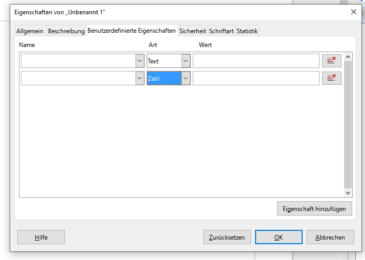

Interessant. Der Dialog unter Datei -> Eigenschaften unterscheidet ja nicht nach dem Typ, Da gibt es nur Zahl.
Eigentlich müsste man jetzt ja vor dem Setzen des Werts auch noch prüfen, ob die Eigenschaft diesen aufnehmen kann.
Der Dialog unter Datei -> Eigenschaften zeigt bei mir ein ganz lustiges Verhalten. Man kann da beliebig viele Eigenschaften mit demselben Namen hinzufügen. Wenn man den Dialog dann mit OK schließt und wieder öffnet, hat LO aber nur die erste übernommen.
Beiträge: 2774
Re: [gelöst] Konfigurationseinstellung speichern
Beitrag von karolus » Do 3. Aug 2023, 18:42

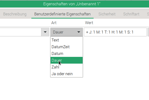

Basilisk hat geschrieben: ↑
Do 3. Aug 2023, 15:56
NEIN das tut er nicht,
Wie du siehst gibts ausser »Text« und »Zahl« auch noch schlicht »boolean« ( ja oder nein ), auch definierte Structs: Datum | DatumZeit | Dauer.

Beitrag von Basilisk » Do 3. Aug 2023, 21:44
karolus hat geschrieben: ↑
Ich bitte um Verzeihung, das war falsch ausgedrückt. Was ich meinte war, dass nicht zwischen unterschiedlichen Typen von Zahlen unterschieden wird, insbesondere nicht zwischen Double und Long.
