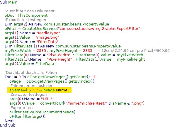

wenn der Name der PNG Datei aus irgendeinem Textfeld auf der jeweiligen Folie ausgelesen wird, führt dies zwangsläufig zur Verwirrungen. Ich empfehle:
Mache dir einmal die Mühe, und benenne die jeweilige Folie mit dem jeweiligen Namen, dann wird das ganze sehr viel einfacher. Es wird nur eine Zeile benötigt um den Namen EINDEUTIG zuzuordnen:

danke für die Version mit Hilfe der Foliennamen. Das funkioniert natürlich einfacher.
Allerdings ist die EIngabe über den Navigator schwierig, denn copy/paste funktioniert nicht. Ich muss alles per Hand eingeben.

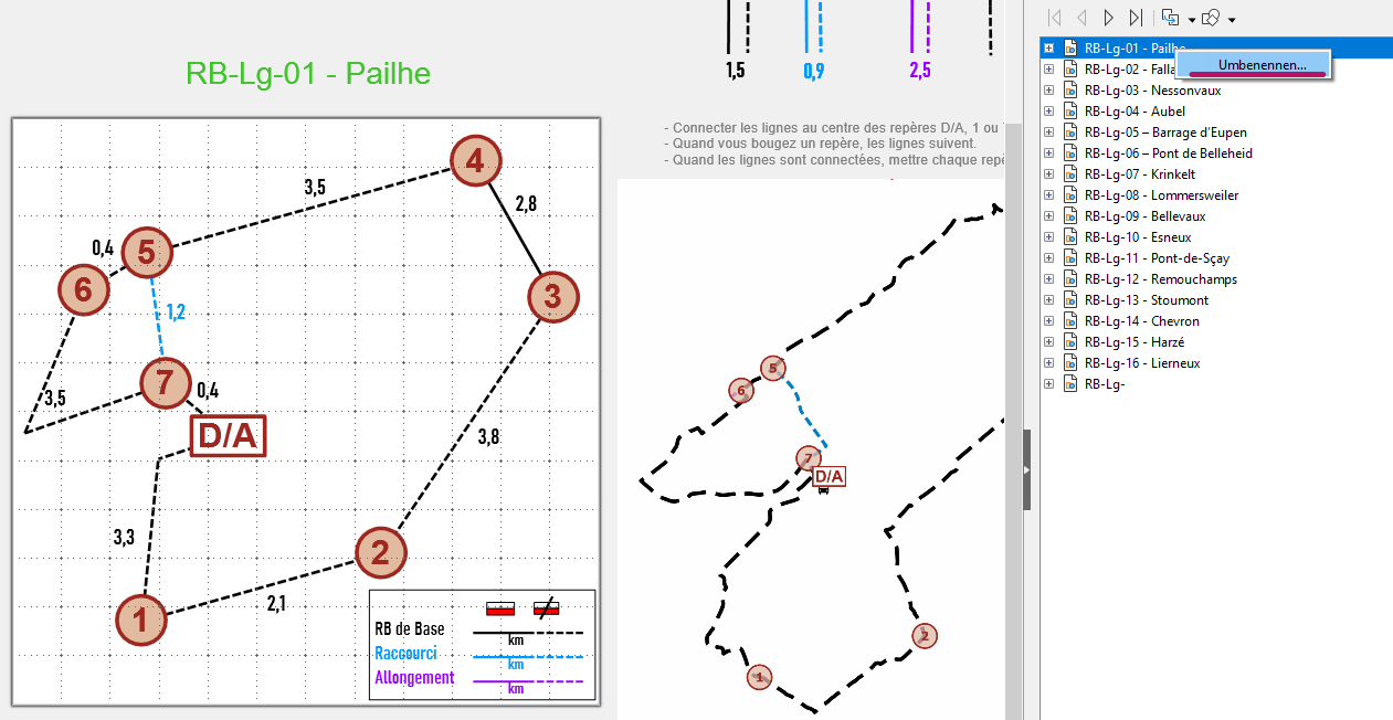

Die Änderung des Foliennamens kannst du auch über ->Folie->Umbennen durchführen. Dem Befehl kannst du auch eine Schaltfläche verpassen oder eine Tastenkombination zuweisen (ode rein kleines Makro schreiben, dass den vorhandenen Namen aus dem Textfeld liest).

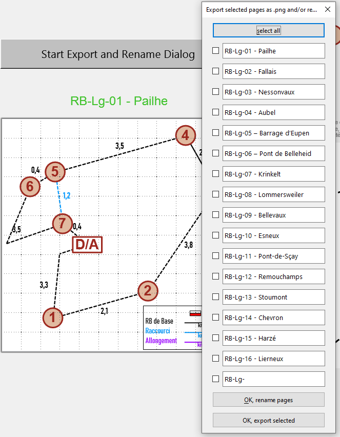

weil ich Lust und Zeit hatte, habe ich einen modalen Dialog geschrieben, der, so denke ich, alle deine Wünsche erfüllt.
Er passt sich der Anzahl der vorhandenen Folien an. Wird immer länger und breiter.
  • Der Dialog zeigt jeden Folienamen in einem Textfeld, in dem der Name der Folie per Copy/Paste geändert werden kann, an. Namen ändern und unten die Schaltfläche OK, rename pages anklicken, dann werden die Folien umbenannt.
  • Vor jedem Folienamen befindet sich eine Checkbox, jede angeklickte Folie wird beim Druck auf den Button
    OK, export selected als .png in den eingestellten Ordner exportiert. Sollen alle Folien auf einmal exportiert werden, oben den Button select all anklicken, zum abwählen, nochmal klicken.
Datei anbei.

waow, herzlichen Dank für das tolle Neujahrsgeschenk. Großartig.
Ich wollte Dich gerade noch fragen, wie ich den Namen des aktiven Blattes auslesen kann, aber mit diesem Geschenk wird das überflüssig.
Ich hatte bereits einen Button auf der ersten Folie in der vorherigen Version erstellt.
Nach den Tagen werde ich mich einmal hineinknieen, um die Vorgehensweise zu verstehen.
Ich übersetze jetzt noch den Button und die Texte ins Französische, denn nicht alle Nutzer sind dem Englischen mächtig.
