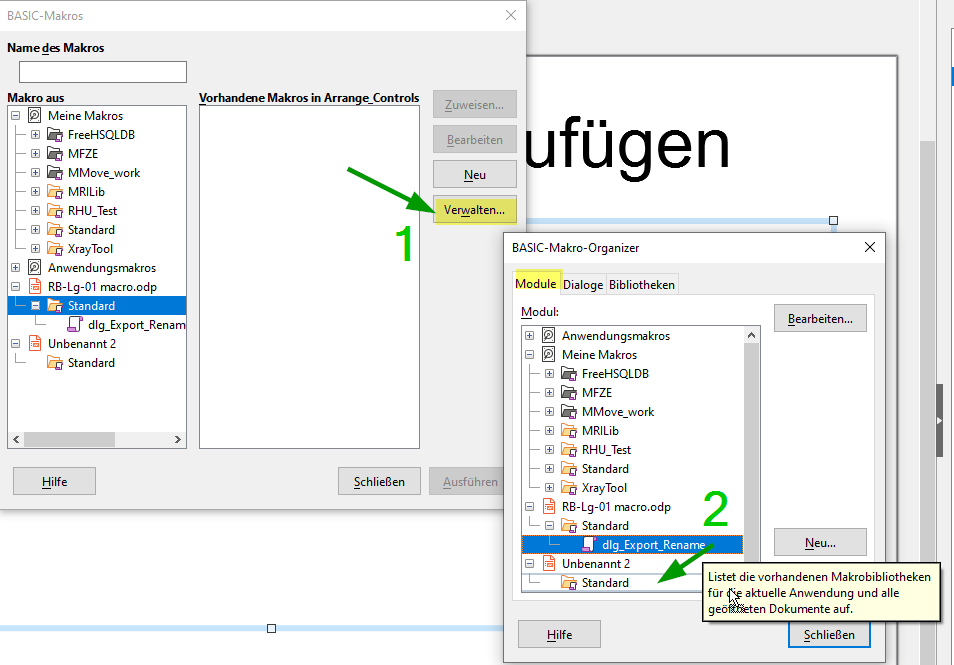

Eine weitere Frage allgemeiner Art in Bezug auf Makros ist: Wie kann ich die komplette Serie der Makros in einem Rutsch speichern und in eine andere Datei einfügen. Momentan gelingt es mir nur, alle Makros einzelnn zu speichern.

das Makro müsste jetzt auch den Namen auf den Folien ändern.
Was das Kopieren der Makros anbelangt, unter "Verwalten" du kannst ein komplettes Modul mit gedrückter CTRL-Taste einfach von einer Datei in die andere ziehen, und dabei kopieren, siehe Bild: Gruß R
