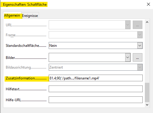

Man kann Parameter an das immer gleiche Makro übergeben, indem man die Zusatzinformation der jeweiligen Schaltfläche ausließt:
Hier habe ich erst die Startzeit dann die Stopzeit und dahinter den Dateinamen in die Zusatzinformation geschrieben, jeweils getrennt durch ein Semikolon.
Das folgende Makro ließt die Zusatzinformation als einen String aus. (sTag)
Dieser String wird mit der Funktion Split() an den Semikolons getrennt und in ein Array (aTag) eingelesen.
Der erste abgetrennte Wert hat den Index 0, der zweite den Index 1 usw.
Prinzipiell kann man so hunderte von Werten an das Makro übergeben.
