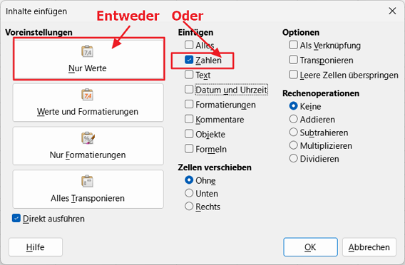

Ich hab übrigens grad eine Beispieldatei erstellt und die Zelle, in die die Dezimalzahl dann kopiert werden soll, im Uhrzeitformat eingestellt. Nach dem Einfügen, war dann da keine Uhrzeit, sondern immer noch die Dezimalzahl. Ich hab das mehrfach getestet. Nehme ich die Zelle mit der Dezimalzahl und formatiere die nachträglich ins Uhrzeitformat, klappt das. Formatiere ich die Zelle vorher ins Uhrzeitformat und kopiere dann die Dezimalzahl da rein, ist immer noch die Dezimalzahl sichtbar.

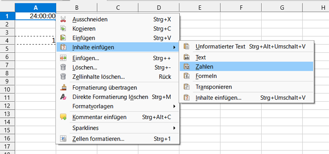

Re: Zelle in Uhrzeit formatieren - Edit: in einem Makro
Beitrag von Mondblatt24 » Fr 19. Apr 2024, 20:01
DerYeti hat geschrieben: ↑
Fr 19. Apr 2024, 19:41
Weil du die komplette Zelle samt Formatierung in die neue Zelle einfügst, füge nur die Zahl ein.
Strg+Shift+V

Oder entsprechend über das Kontextmenü der Zielzelle.
