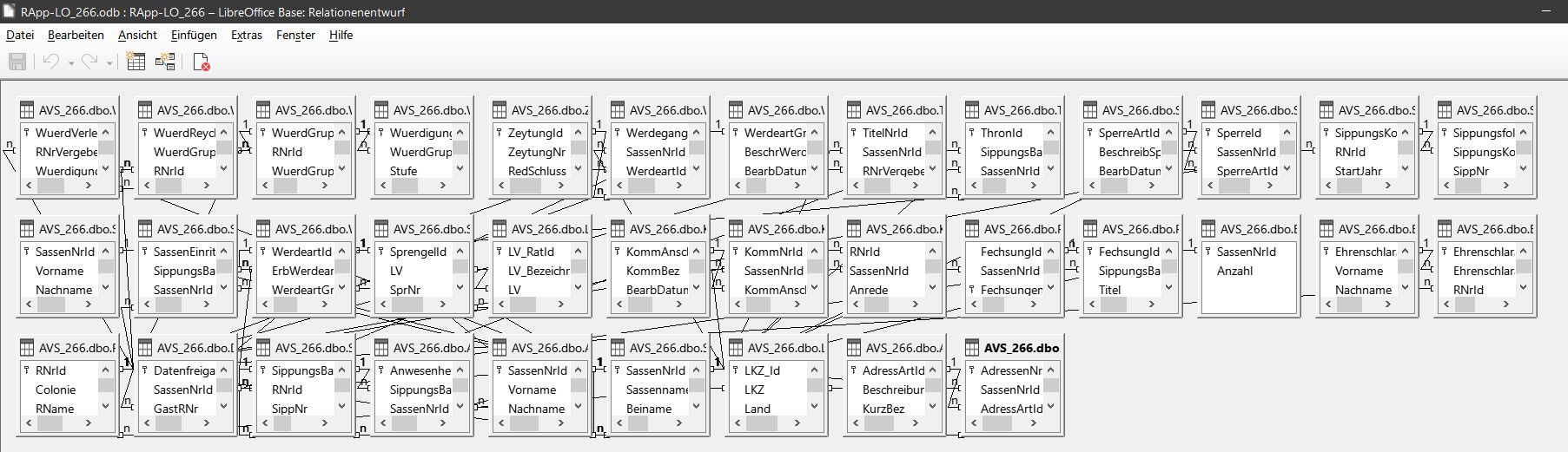

zeig bitt einmal einen Screenshot von deiner Datenbankstruktur, also dem, was unter Extras - Beziehungen angezeigt wird. Vermutlich sieht man dann besser, woran es deiner Datenbank fehlt.
Glaskugelblick: es fehlt an Beziehungen! Die Filterung nach einer Mitgliedsnummer sollte mit einer einzigen Abfrage gelingen, auch wenn Daten aus mehreren Tabellen benötigt werden. Das setzt aber konsistente Daten voraus, die durch Beziehungen gewährleistet werden. Wenn die Daten ordentlich strukturiert sind, klappt sehr vieles übrigens ganz ohne Makroprogrammierung.

danke für deine Antwort. Ich habe testweise Versuche gemacht mit einer Abfrage auszukommen, die aber kein brauchbares Ergebnis brachten. Der Grund ist, dass es sich bei diesem Dokument eigentlich logisch gesehen 5 Dokumente handelt, die ich - weil sie auf einer gemeisamen A4-Seite ausgegeben werden - in ein Dokument zusammengefasst habe. Egal wie ich sie in eine Abfrage zusammenbringe erhalte ich durch die mehrfachen 1:n- und n:m-Beziehunhen einen kaum weiter zu bearbeitenden Datenwust. D.h. es ist besser in der logischen Trennung der Abfragen zu bleiben und damit übersichtliche und leicht zu verarbeitende Ergebnisse zu erhalten.
Eine Vereinfachung habe ich aber bei diesen Überlegungen, dank dieser Diskussion, gefunden: ich kann ein paar Abfragen gut zusammenziehen, so dass mir am Ende noch 3 statt 6 bleiben.
Den Screenshot der Datenbankstruktur lege ich bei.

wie du siehst, sieht man nicht viel. Aber folgendes schon:
1. Es ist schlimmer, als ich dachte.
Es sieht ein bißchen so aus, als hättest du immer, wenn der Bildschirm voll war, eine neue Tabelle aufgemacht. Spaß.
2. Es gibt Redundanzen, z. B. mehrere Tabellen mit einem Primärschlüssel "SassenNrID". Ich komme auf vier. Offensichtlich ist die "SassenNrID" die Mitgliedsnummer.
Meine Meinung:
Diese vier Tabellen gehören alle in eine zusammengefaßt! Diese Tabelle sollte einfach nur "Sassen" oder "T-Sassen" oä heißen, damit man sie in dieser Übersicht von anderen Tabellen unterscheiden kann.
Ein Mitglied hat dann eine Mitgliedsnummer als Primärschlüssel und eine Zeile in dieser Tabelle, z. B. mit den Spalten ID, Vorname, Nachname, Anzahl (wovon?), Sassenname, Beiname und was auch immer, die zu diesem Mitglied gehören. Wenn das Mitglied nur eine Adresse hat, gehören auch die Adreßspalten hier rein.
Offenbar gibt es Sassen, Fechsungen und Sippungen, und probier mal, ob du nicht fürs erste mit drei Haupttabellen auskommst, die genau so heißen.
Das nur als erste Idee nach dem Anblick dieser nicht 25, sondern 35 Tabellen.
