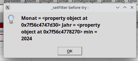

Das Problem ist, das ich die in den Listboxen selectierten Daten nicht in die Function _setFilter() bekomme, um sie dort weiter zu verarbeiten. In der Function werden mir die Daten in einer messagebox angezeigt. Ich habe einenScreenshot beigefügt. Mit dem Inhalt kann ich leider nichts abfangen. Ich habe in den letzten Tagen keine Anwort auf die Frage finden können. Kann mir bitte jemand weiterhelfen? Ist das ein Libreoffice oder ein Python Problem?

def _setFilter():
    """ set Filter in sheet Daten
        all messageboxes are only for debugging reasons
    _month = dlgZeitzettel.indexMonth 	# property (indexMonth) in class dlgZeitzettel
    _year = dlgZeitzettel.intYear		# property in class dlgZeitzettel
    _minYear = int(_getMinYear())
    # messagebox only for debugging reasons
    messagebox.showinfo(" _setFilter before try : ", f"Monat = {_month} Jahr = {_year} min = {_minYear}")

Bei der eigentlichen Frage scheitere ich. Für mein Verständnis definierst du eine Klasse dlgZeitzettel und eröffnest dann eine Instanz dieser per
window = dlgZeitzettel()
Alles was dann ausgehend von diesem Dialog passiert, passiert ereignisgesteuert, Wenn also in den Listboxen etwas gewählt wird z. B. def _onSelectMonth ausgelöst. Diese ist innerhalb der Klasse definiert. def _setFilter wird durch den Button ausgelöst, ist aber außerhalb der Klasse definiert. Die Klasse definiert eine Eigenschaft indexMonth und auf diese müsste man zugreifen können. Nach meinem Verständnis wäre das aber window.indexMonth. Aber das funktioniert (auch) nicht. Irgendwo habe ich da wohl einen Denkfehler ... :oops:
Ergänzung: wenn ich die def _setFilter in die class hineinnehme geht es :?: Muss das zwingend so sein?

def _onSelectMonth(self, event):
die getroffene Auswahl nicht in Variablen speichern. Diese Verhalten ist aus einer tkinter Listbox als auch aus einer UNO Listbox gleich. Zumindest auf meinem System, ein Debian bookworm mit Libreoffice 25.2.12 und Python 3.11
Ich habe das Ganze jetzt dahingehend geändert das ich den Button btnShow, der letztlich eine function auserhalb der Dialogklasse aufrufen soll, mittels
self.btnShow= ttk.Button(self, text='Show',  command = self._btnShowClicked)
ein command mitgegeben.
In _btnShowClicked werden jetzt die selectedItems aus den zwei Listboxen, mit denen jeweils zu bearbeitendes Jahr und Monat ausgewählt wird, in Variablen gespeichert und als Parameter dem Aufruf der auserhalb der Klasse liegenden Function mitgegeben. Funktioniert, wie ich es mir gewünscht habe.
