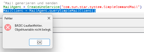

Leider funktioniert der Aufruf des E-Mail Client unter Windows nicht.
Unter Linux wird sowohl KMail als auch Thunderbird, je nachdem welche App als Standard eingestellt ist, aufgerufen.
Es kommt jedoch unter Windows 10 / 11 zu dieser Meldung:
... natürlich habe ich die Separatoren entsprechend behandelt. Der String der URL ist immer richtig!
Das PDF wird erzeugt und liegt in dem Verzeichnis.
Es gibt wohl grundlegende Probleme mit dem MailTo unter Windows...
.. somit wohl nicht unbedingt mit dem Makro direkt!?
Getestet habe ich das auf 3 verschiedenen PC mit Windows 10 pro und Windows 11 pro...
Auch ist das Java OpenJDK Runtime von MS ist installiert und aktiviert in LO.
Trotz versuchsweiser Installation von Thunderbird unter Windows, Outlook sollte es eigentlich sein, und der entsprechenden Konfiguration als Standard-EMail-Client kommt es zu dem Fehler bei Ausführung der Methode.
Den E-Mail-Client mit einem PowerShell-Skript aufzurufen führt auch nur zu Problemen mit den Sicherheitseinstellungen.
Python-Skript ebenso ...
Hinweis: Version LO: 24.2.3.2
Hast du / jemand ggf. eine Idee?

unter Windows muss man (wohl) den anderen Service nutzen:
MailAgent = CreateUnoService("com.sun.star.system.SimpleSystemMail")

Hi mikele,
das scheint wirklich die Lösung zu sein!
Zumindest habe ich auf einem Windows 10 Pro mit dem NEW Outlook aus dem M365-Paket eine E-Mail mit dem Makro und dem geänderten MailAgent erstellen können.
Ich werde daher weiter testen und den Code soweit anpassen das ggf. je nach OS eine andere Methode verwendet wird.
