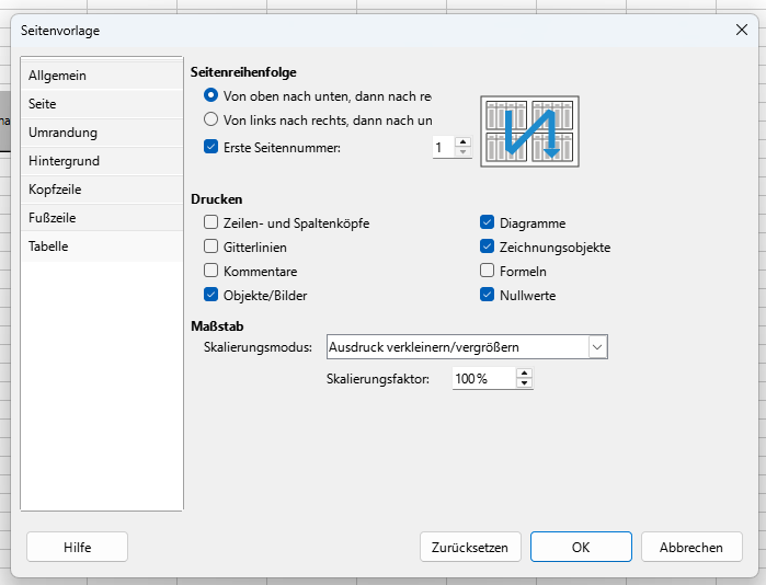

Auf etlichen Sheets habe ich Tasten implementiert, welche zB eine Druckfunktion auslösen.
Auf dem Ausdruck ist nun diese Taste leider auch sichtbar.
Frage also: Wie mache ich diese Tasten für den Ausdruck unsichtbar?
Beiträge: 1978
Re: Makrotasten
Beitrag von mikele » Mi 26. Nov 2025, 11:14
deaktiviere in der Seitenvorlage (unter Tabelle) die Option "Zeichnungsobjekte" oder, besser, setze die Eigenschaft der Schaltfläche "Druckbar" auf "Nein".

Danke, das klingt plausibel. Finde jedoch "Zeichnungsobjekte" nicht und nirgends.
Und wo sich die Eigenschaft "Druckbar" verbirgt ist mir ebenfalls schleierhaft.
Meine LO-Version ist zwar die neueste, aber vielleicht ist sie auf dem Mac nicht genau gleich...
Gruss menhir

Beitrag von mikele » Fr 28. Nov 2025, 10:37
das eine findest du in den Eigenschaften der Schaltfläche
Screenshot 2025-11-28 103437.png (33.9 KiB) 87 mal betrachtet
und das andere in den Eigenschaften der Seite(nvorlage)
Der Dateianhang Screenshot 2025-11-28 103610.png existiert nicht mehr.
Screenshot 2025-11-28 103610.png (35.51 KiB) 87 mal betrachtet

Besten Dank!

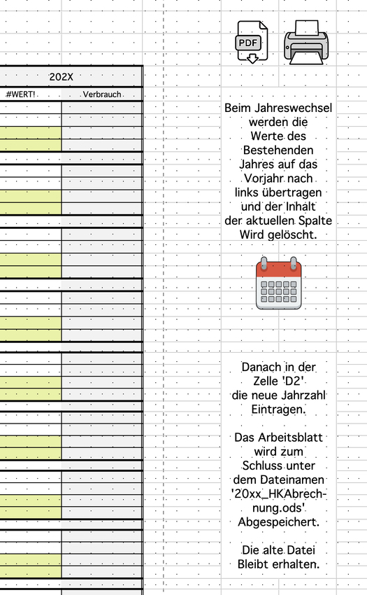

Hebe die Schaltflächen mit Icons integriert und ausserhalb des Druckbereichs platziert.
Auch eine Lösung, denn bei den Vorlagen werden unter "Drucken" alle "Objekte/Bilder" ausgeschlossen...
