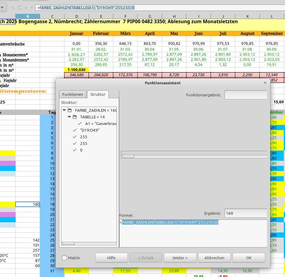

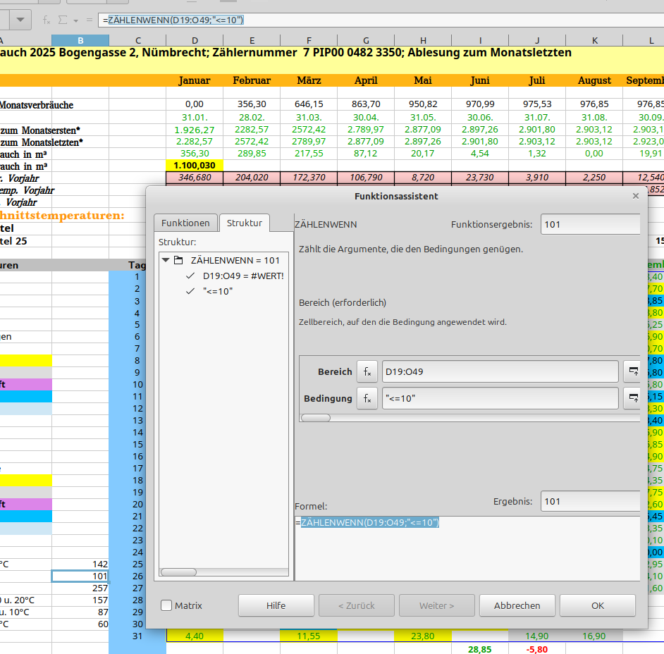

Daß es bei Ihnen reibungslos funktioniert, ist zwar einerseits schon mal gut. Man kann ja eigentlich sagen, daß es auch bei mir letzten Ende funktioniert, aber leider eben mit einer lästigen Macke, von der ich nicht verstehe, wo sie herkommt. Ich muß immer erst jede Zelle, in der ich eine Zahl sehen möchte, per Funktionsassistent auswählen und dort OK klicken. Dann ist die Zahl auch wieder da. Und immer geht es bei der Fehlermeldung um "Sheets", was mir nichts sagt. Ich hänge mal zwei Bildschirmfotos an zur Illustration. Ist vielleicht meine Tabelle oder das Tabellenblatt (es hätte die Nummer 14) nicht ordnungsgemäß deklariert? Die Sache ist mir ein Rätsel...

Mir fällt übrigens jetzt erst ein Detail auf, welches mir entgangen ist bis dato: Im Funktionsassistenten gibt es für die Funktionen oben rechts für das Funktionsergebnis und weiter unten rechts ein Unterfensterchen, in welchem das Ergebnis der Formel steht, so wie sie angelegt wurde. Bei normal durchlaufenden Funktionen (ich habe in der nämlichen Tabelle ein paar Zellen mit "ZÄHLENWENN") steht in beiden Fensterchen ein Ergebnis. Daraus schließe ich, daß "FARBEN_ZAEHLEN" nicht als Funktion gespeichert ist - es taucht auch nicht in der Liste der Funktionen auf.
Bei denjenigen Zellen, um die es mir hier geht, steht im oberen Fensterchen nichts. Nur im untersten Fensterchen steht das (korrekte) Ergebnis. Mein Makro stellt offenbar zwar irgendwie eine Funktion bereit, aber nicht so ganz richtig. Aber was genau ist hier faul? Die Fehlermeldungen bringen mich nicht weiter, und ich bin leider auch kein Makro-Virtuose.
