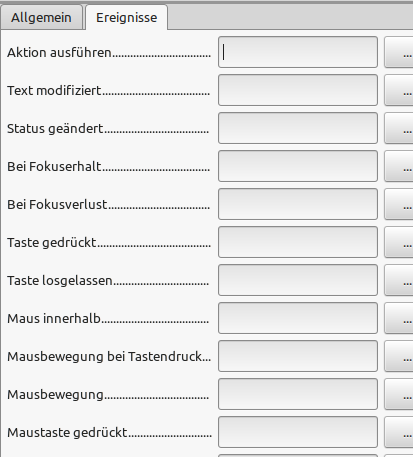

du kannst (in der IDE) bestimmten Ereignissen Makros zuordnen. Einen extra Listener zu erstellen etc. ist so nicht nötig. Das wäre nötig, wenn du den Dialog komplett im Programmcode zur Laufzeit erstellst (also per Makrocode erstellst).
Bildschirmfoto vom 2026-03-20 17-57-58.png (27.69 KiB) 10980 mal betrachtet

[Gelöst]Re: Listener für ListBox-Ereignisse: welches Interface für CreateUnoListener
Beitrag von Cepheus » Fr 20. Mär 2026, 21:01
Alles klar. Vielen Dank!
