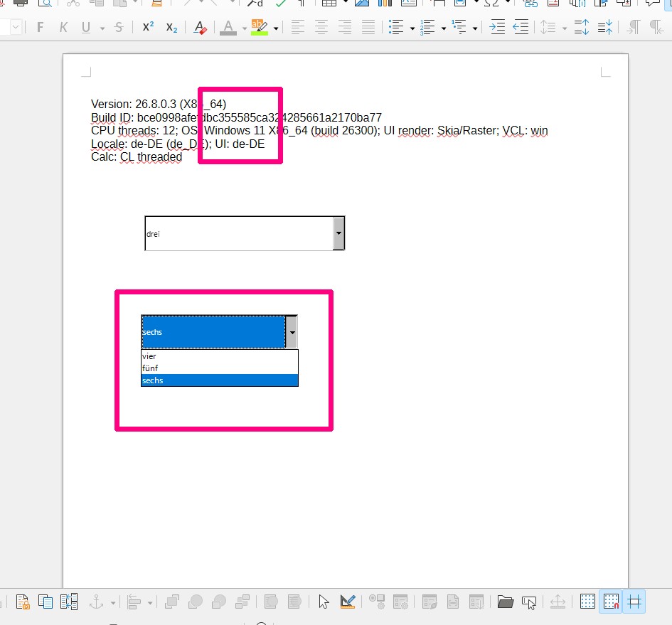

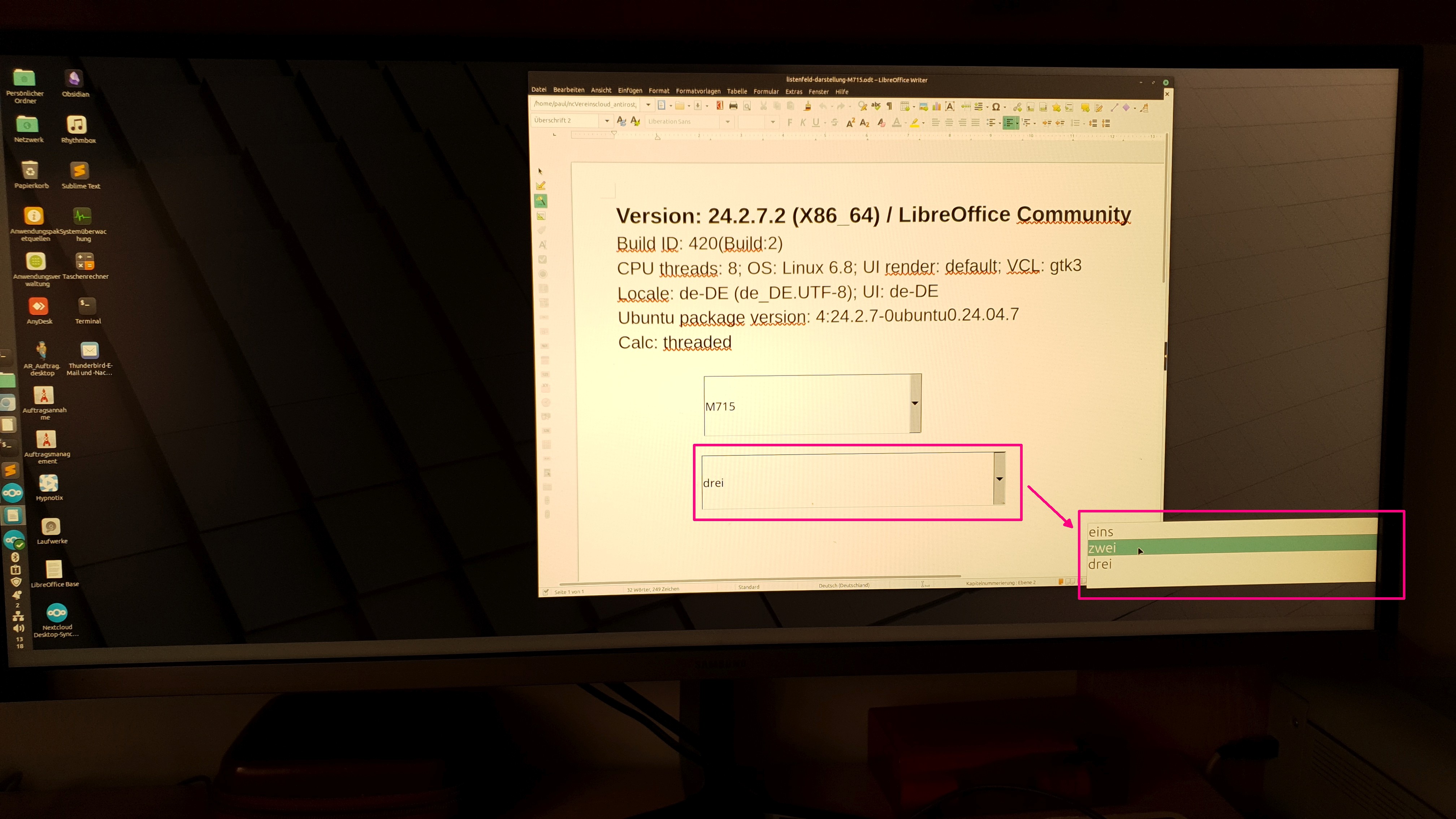

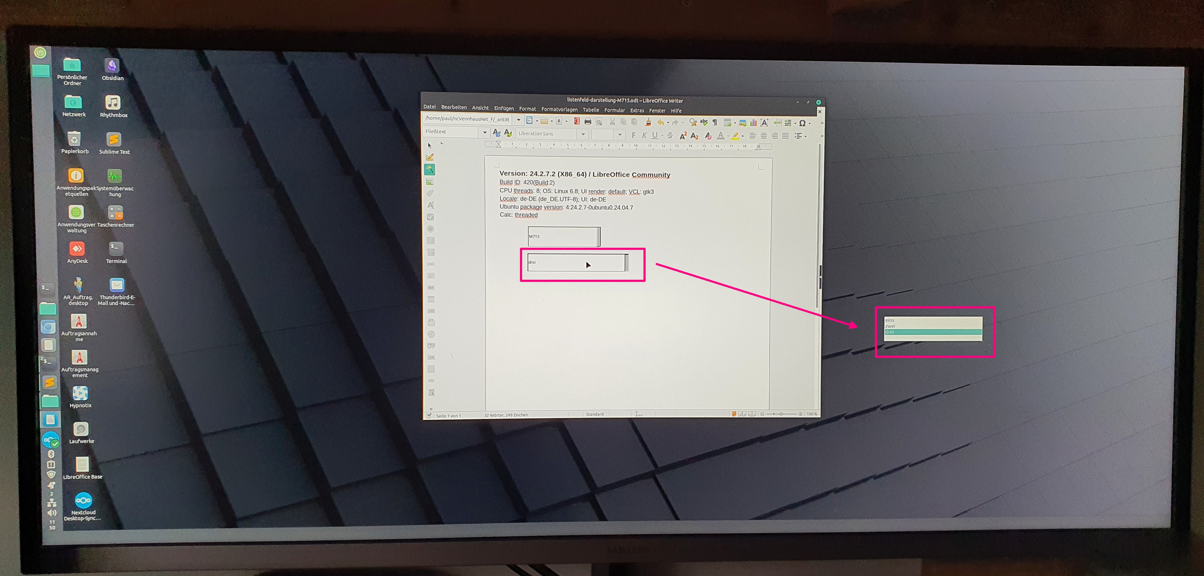

In einem Writerdokument habe ich Listenfelder positioniert.
  • Auf meinem Windows 11 - Rechner ist das ok.
  • Auf meinem Linux Mint 22.3 - Rechner sind die auswählbaren Inhalte der Listbox horizontal und vertikal versetzt.
  • Außerdem habe ich den Eindruck, daß der Versatz abhängig von der Position des Dokuments auf dem Bildschirm ist.
Habe ich etwas falsch gemacht ?Freue mich über jeden Tipp.
Paul
Unter Linux Mint auswählbare Listeninhalte noch weiter versetzt
Unter Linux Mint auswählbare Listeninhalte versetzt
Unter Windows 11 - ok - so soll es sein !

Die Versionen (Screenshots) von LibreOffice auf Linux sind jeweils 24.2.7.2, die Windowsversion ist 26.8.0.3.
Hast du geprüft, ob das von den Versionen abhängt?
  • Du könntest z. B. die Version 26.8.0.3 (oder besser: 26.8.1) auf Linux parallel installieren und dann sehen, ob das Ergebnis mit Windows übereinstimmt.
  • Du könntest auf Windows die portable Version 24.2.7.2 "installieren" und testen.
  • Und du könntest auch mit der "stabilen" Version 26.2.6 ausprobieren.
Ergebnisse?

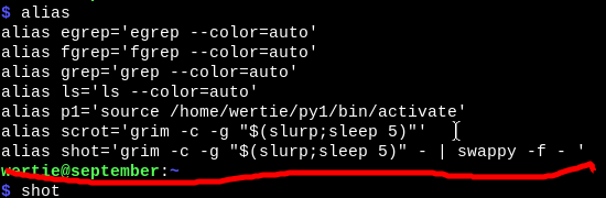

Ich wollte dir nur eine Möglichkeit zeigen, wie man derzeit unter Linux Screenshots machen kann, OHNE mit dem Handy einen kompletten Bildschirm zu fotografieren!
slurp; sleep 5
…lässt dich einen beliebigen rechteckigen Bereich (mit der Maus) auswählen und gibt dir anschliessend noch 5 Sekunden Zeit den Mauskursor in diesem Bereich zu platzieren …
grim -c -g "$(slurp;sleep 5)" - | swappy -f -
nimmt diesen Bereich als Screenshot auf und piped ihn an »swappy« zur Nachbearbeitung.
Da sich kein normaler Mensch das ganze Kommando merken möchte, erstellt man dann einen alias-Befehl:
alias shot='grim -c -g "$(slurp;sleep 5)" - | swappy -f - '
