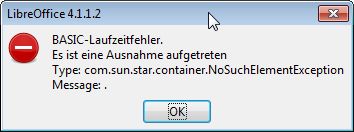

Fehlermeldung von Libreoffice
Hallo gogo
Ich kam erst gestern dazu alles auszuprobieren.
Irgendwo mache ich einen Fehler und komme nicht dahinter.
Ich lade mal die Meldungen und die Datenbank hoch.
Vielleicht kannst Du mir zeigen, wo mein Fehler liegt.

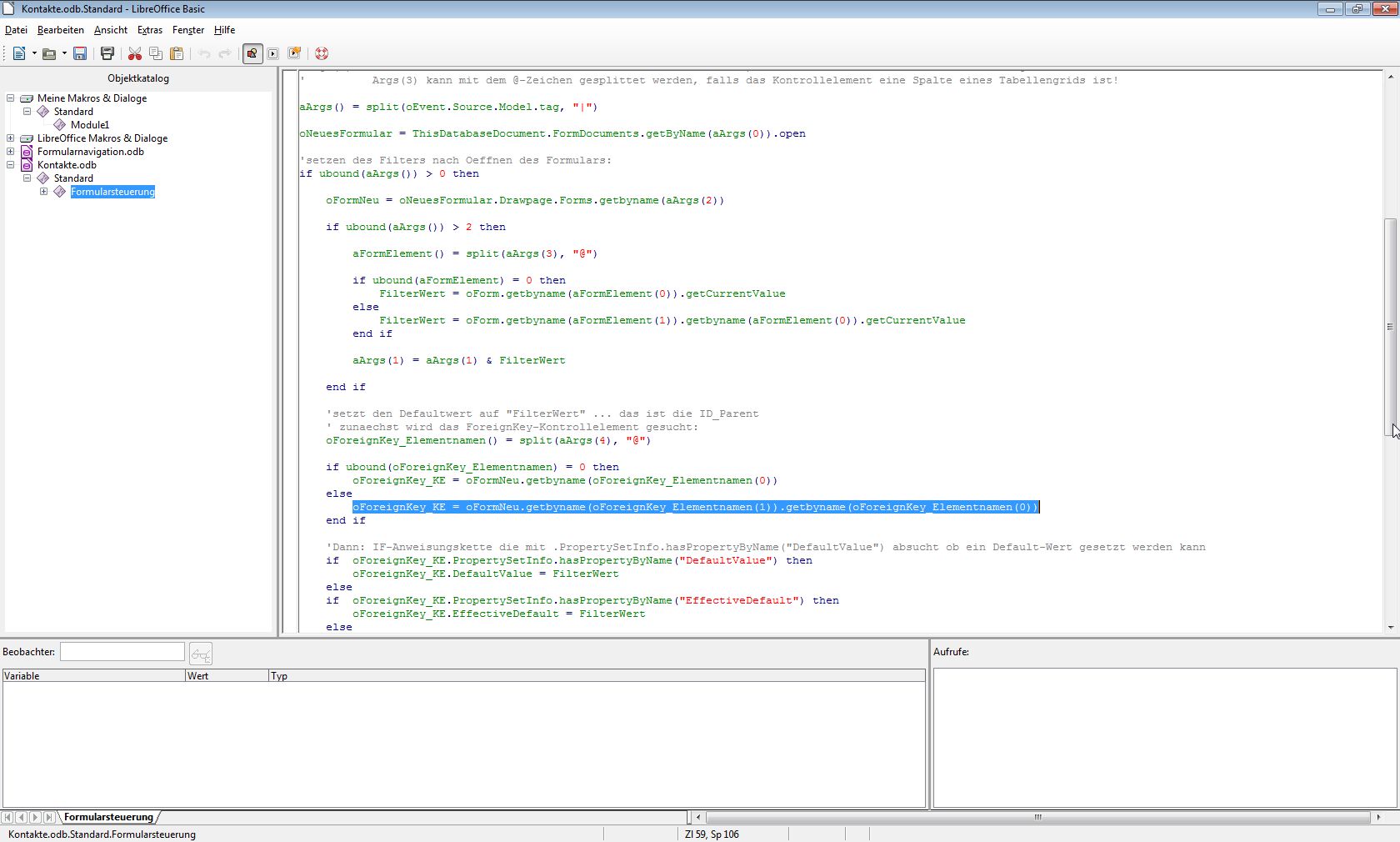

angemeckerte Zeile im Basiccode

Füge mal vor diese Zeile folegndes ein:
msgbox "ich suche im Formular: " & oFormNeu.Name & " das TabellenKE: " & oForeignKey_Elementnamen(1) & " sowie die Spalte " & oForeignKey_Elementnamen(0)
Sollte das Formular NICHT "Childs_mit_Grid" heissen, stimmt das Objekt oFormNeu nicht - da müsste man dann testen warum. Sollte das Formular "Childs_mit_Grid" heißen suchst Du de Elemente wie benannt.

teile bitte einmal die Fehlerzeile:
oForeignKey_KE = oFormNeu.getbyname(oForeignKey_Elementnamen(1))
oForeignKey_KE = oForeignKey_KE.getbyname(oForeignKey_Elementnamen(0))
dann wissen ob der Fehler das Tabellen-KE oder die Spalte betrifft
g
