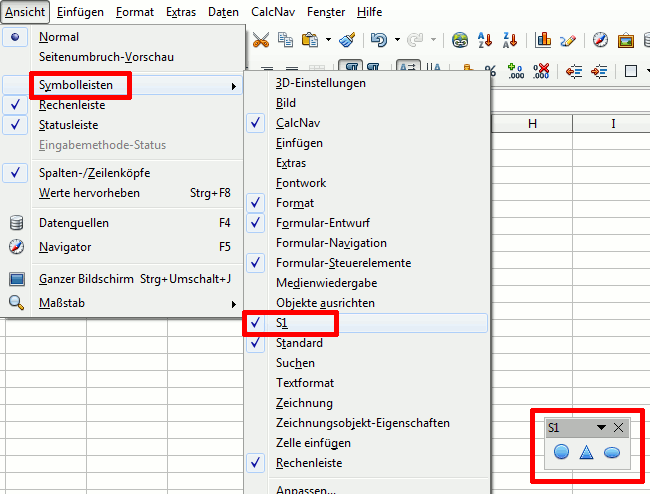

anbei eine Datei mit einer eigenen Symbolleiste "S1", erstellt in LO 4.1.5.
Wenn ich sie öffne steht die Symbolleiste genau da, wo ich sie platziert hatte, mitten auf dem Tabellenblatt. Und ich kann sie über Ansicht/Symbolleisten ein-und ausblenden. Sollte das bei dir anders sein, hast du eventuell ein Problem mit deinem Benutzerverzeichnis, du kannst es probehalber mal umbenennen.
