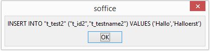

	sSQL = "INSERT INTO ""t_test"" (""tes_id"",""tes_testname"") VALUES ('" & s1 & "','" & s2 & "')"
	MsgBox sSQL

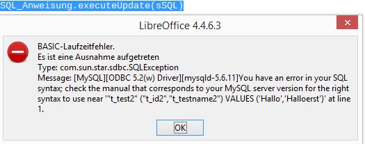

	SQL_Anweisung.executeUpdate(sSQL)
Führe ich diesen aus erhalte ich als MsgBox, was durchaus korrekt aussieht
Sobald er nun aber zur Zeile SQL_Anweisung.executeUpdate(sSQL) kommt, erscheint folgende Fehlermeldung.
Ich seh wohl den Wald vor lauter Bäumen nicht mehr.....
Beide Columns der Tabelle haben als Datatype Varchar, also sollten auch die Variablen keinerlei Probleme machen. Kann mir vielleicht jemand den entscheidenden Tipp geben?

Beitrag von gogo » Di 22. Dez 2015, 13:32
keine Ahnung, aber versuch' mal die " durch Backticks ` zu ersetzen. Singleqoutes ' kannst Du lassen.
g
