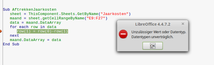

Was ich nicht kapiere von diesen Makro ist das ich "+" nicht durch einen "-" ersetzen kann, muss die Zeile mit die "rows" anders aufgebaut sein
Sub Optellen_Jahrkosten
   sheet = ThisComponent.Sheets.GetByName("Jaarkosten")
   maand = sheet.getCellRangeByName("E9:F27")
   data = maand.DataArray
   for each row in data
      row(1) = row(0)+row(1)
   next
   maand.DataArray = data
End Sub
Bekomme diesen Fehler
Bitte daher nochmal um Hilfe.
Schöne grüße aus Emsland
Andreas

Beitrag von mikele » Sa 29. Okt 2016, 17:09
ich glaube es liegt eher an den Daten. Leere Zellen werden nicht als 0 eingelesen. Bei der Addition ist es offensichtlich egal, aber bei anderen Operationen nicht.
Also:
row(1) = cdbl(row(0))+cdbl(row(1))

Beitrag von Atwist » Sa 29. Okt 2016, 18:40
Hallo ihr beiden,
Leider keine von beide Funktioniert.

Beiträge: 2076
Re: Spalte nach spalte addieren
Beitrag von mikele » Sa 29. Okt 2016, 19:59
was funktioniert nicht?
Bei mir (LO 4.4.7.2) kommt zumindest keine Fehlermeldung.

Beitrag von Atwist » So 30. Okt 2016, 09:28
Habe mal einen SreenVideo gemacht von mein Problem dass geht besser als alles zu schreiben.
Video-vom-Problem.mkv.zip
(955.91 KiB) 293-mal heruntergeladen
Und 2 screenshots
Andreas

Beitrag von mikele » So 30. Okt 2016, 11:20
hast du vielleicht nur die Operatoren vertauscht und willst eigentlich:
row(1) = cdbl(row(1))-cdbl(row(0))
Atwist
Beiträge: 82
Registriert: Mo 14. Sep 2015, 18:46
Beitrag von Atwist » So 30. Okt 2016, 12:05
Hallo Mikele
Du hast recht habe die "0" und die "1" nicht gesehen und daher auch nicht geändert.
Vielen DANK.
Jetzt ist mein Tool fertig.
Andreas
