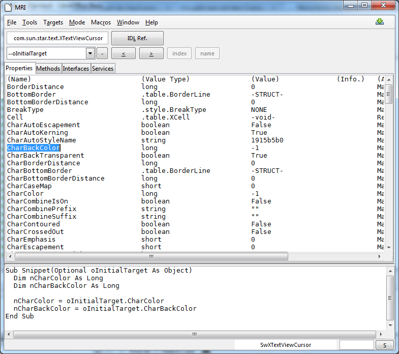

MRI ist echt hilfreich, um Einblick in die Möglichkeiten zu erhalten:
sub ZeichenHintergrundFarbeMRI
rem-----MRI initialisieren------------
call InitializeMRI()
ovCursor = ThisComponent.CurrentController.getViewCursor()
rem-----Welches Objekt inspizieren?----------
oMRI.inspect ( ovCursor )
end sub
Daraufhin erscheint das Fenster:
MRI benutzen.PNG (97.35 KiB) 4353 mal betrachtet
Die ZeichenHintergrundFarbe ist CharBackColor. Wenn Du es doppelt klickst, bekommst du den wert und im unteren Bereich wird hilfreicher Code erzeugt.
So änderst Du die Farbe
rem---------zu rot---------------
ovCursor.charbackcolor = rgb(255,0,0) 'rot
rem---------keine HintergrundFarbe--------------
rem ovCursor.charbackcolor = -1 'aus
end sub
