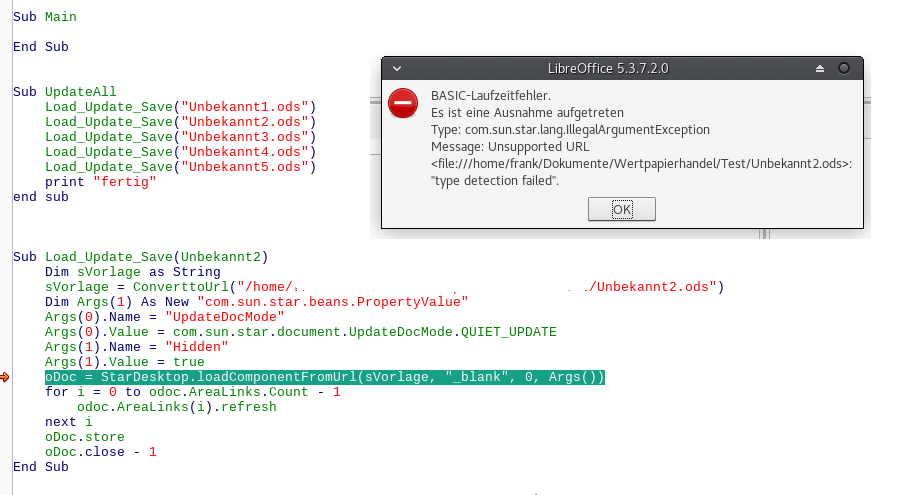

ich habe anscheinend wieder etwas falsch gemacht.
Leider kenne ich mich mit Makroprogrammierung so wenig aus, dass ich auch alle Zeilen nicht nachvollziehen kann.
Ist es eventuell einfacher, wenn ich ein Makro an ein Calc Dokument bei der Aktion "Dokument öffnen" unter "Extras/Anpassen/Ereignisse" einhänge, dass dann nur bei diesem Dokument die Verknüpfungen aktualisiert und dieses dann speichert. Ohne es zu schließen?
Eine weitere Idee wäre zusätzlich, eine Shell zu schreiben, die dann die einzelnen Calc-Dokumente nach einander öffnet und falls möglich diese dann wieder schließt. Aktualisieren und speichern erfolgt ja über das eingebundene Makro.

Versuch doch mal den richtigen Namen einzugeben, es heißt sicherlich Unbenannt 1.ods, mit einem Leerzeichen zwischen dem Wort Unbenannt und der Zahl.
Ausserdem muss das Makro so aussehen, wie ich es geschrieben und musikai erklärt hat:
Sub UpdateAll
    Load_Update_Save("Unbenannt 1.ods")
    Load_Update_Save("Unbenannt 2.ods")
    Load_Update_Save("Unbenannt 3.ods")
    Load_Update_Save("Unbenannt 4.ods")
    Load_Update_Save("Unbenannt 5.ods")
    print "fertig"
end sub

Ein Fehler von mir waren leider die Schreibfehler bei den Dokumentennamen. Sorry.
Das Makro lief dann auch durch und gab mir die Meldung "fertig" aus.
Das Dokument, dass in der zweiten Makro mit Pfad angegeben ist wurde auch unter einem neueren Datum gespeichert. Die Aktualisierung der Verknüpfung ist jedoch leider nicht erfolgt.
Ich möchte mich bei allen bedanken, die versucht haben, mich zu unterstützen. Auch wenn es bisher leider noch nicht den ganzen Erfolg hatte.
Da ich aber auf keinen Fall jemanden nerven möchte, werde ich die Lösung nicht weiter verfolgen, da mir anscheinend zu viel Basiswissen fehlt oder ich Flüchtigkeitsfehler begehe.
Es ist schön, dass meine Idee mit der Shell ganz toll ist und es auch leicht geht. Sollte es mir gelingen, eine Lösung zu finden, werde ich sie auch gerne Teilen. Aber leider habe ich beim Googeln bisher noch keine hilfreichen Ansatz gefunden, um etwas wertschöpfendes beizutragen. Tut mir leid.

Ist doch schonmal gut, dass es bis zum "Fertig" durchgelaufen ist.
Wenn die Verknüpfungen nicht aktualisiert wurden, könnte daran liegen, dass die verknüpften Dateien nicht gefunden werden.
Also wenn Du bestimmte Dateien im Test-Ordner hast, aber die verknüpften nicht z.B.
Ist auch klar, dass man anfangs keinen Blick dafür hat, was man wo im Programmier-Code wie für sich abändern kann (z.B. die Namen und Pfade, die in Anführungszeichen stehen), aber möglichst nicht die Variablen (die nicht in Anführungszeichen stehen), auch wenn sie so verlockende Namen wie DATEINAME haben. :-)
Schau ein bißchen in Anleitungen wie
https://www.uni-due.de/~abi070/ooo.html
Achso, lad doch einfach mal 2 verknüpfte Dateien hier hoch, dann könnte ich mir vorstellen, dass sich noch ne Lösung finden läßt.
